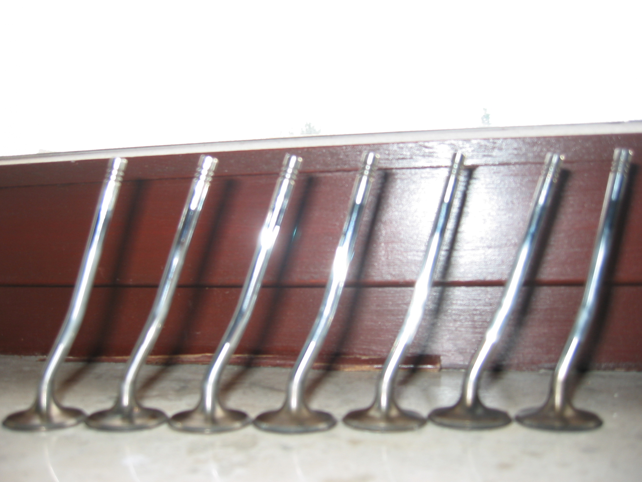

J0hnny Elküldve Május9, 2009 Megoszt Elküldve Május9, 2009 Ezt nézd milyen szép sorminta: <_< Link to comment Megosztás: More sharing options...
Novy Elküldve Május9, 2009 Megoszt Elküldve Május9, 2009 Oké megfogtál. Ez szép munka. És a vége pont olyan lekerekített mint amilyet képzeltem. És az a rész is nagyon szépen meg van oldva, ahol a levegő a szívócsőbe áramlik. Tán szebb megoldás mint a gyári-tuning. negyed gömb, ahogy én is írtam, és félcső a a teteje. ez se aluból van vagy nem jól látom? Link to comment Megosztás: More sharing options...
brezsó Elküldve Május9, 2009 Megoszt Elküldve Május9, 2009 Ezt nézd milyen szép sorminta: ..... <_< ...ruhaakasztónak még jók lehetnek egy autósműhelyben.. :lol: Link to comment Megosztás: More sharing options...
Novy Elküldve Május9, 2009 Megoszt Elküldve Május9, 2009 ...ruhaakasztónak még jók lehetnek egy autósműhelyben.. <_< tééényleg, nemrég csináltam magamnak egy fogast, ha hamarabb szólsz :lol: lehet ilyenből lett volna :lol: Link to comment Megosztás: More sharing options...
