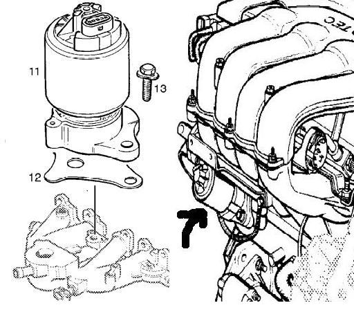

J0hnny Elküldve Május9, 2009 Megoszt Elküldve Május9, 2009 Na akkor három dolgoggal kezdeném. Először is a szívósor papírtömítését mielőtt felrakják,vékonyan kenjék meg gumiámpasztával és ne izomból huzzák rá. Másrészt a pillangó utáni csövet ki kell szedni és tüzetesen átnézni nem-e lyukas az oldala,repedéseket keresni rajta. Erről a csőről beszélek: Alapjárati motort is ki kellene venni,tisztítani és a myakán lévő tömítést megnézni,jó-e még. AGR szelepje jó még? Link to comment Megosztás: More sharing options...
