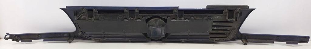

Barret Elküldve November12, 2020 Elküldve November12, 2020 (edited) 3 órája, nyemi írta: Valószínű ilyen 87°C fajta van benne : Szerintem Nyáron jobb ez mint a 92°C-es . Bár nekem is még az van benne , de erre akarnám majd cserélni. Amúgy van gyári téliesítő hűtő takaróm(képen 14-es cikk sz.90452419) is ami ilyenkor már berakok így nincs a fűtéssel gond. így nézz ki hátulról: Előröl, alul két borda marad nyitva. Na ez a hűtőrács takaró dolog tetszik , nem tudom milyen termosztát van benne ,arra kiváncsi vagyok hogy kb 5 fok mennyit számít termosztát ügyileg ,de ezt a takarót szerintem kipróbálom köszi az ötletet. Módosítva November12, 2020 : Barret
