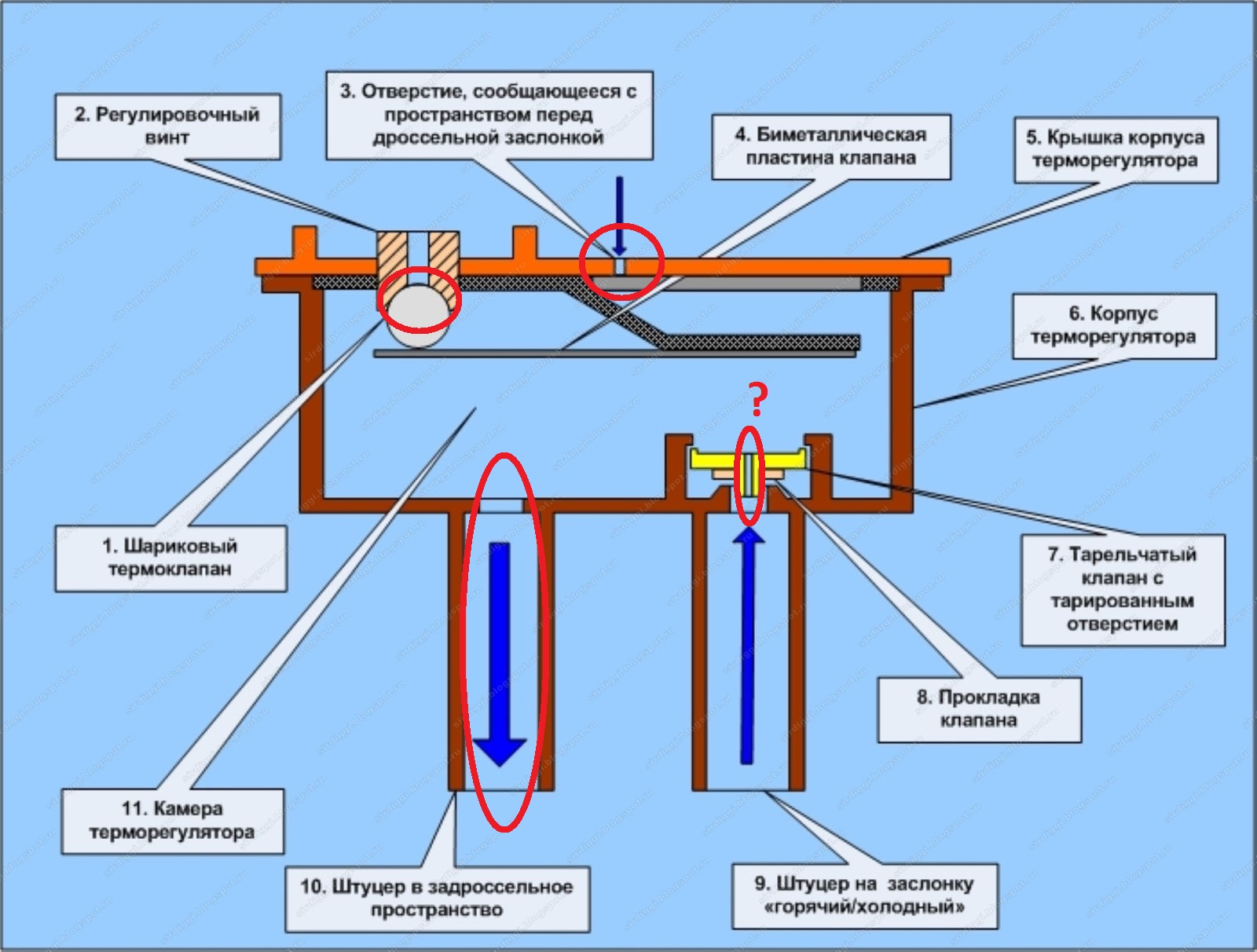

nyemi Elküldve Április21, 2020 Elküldve Április21, 2020 (edited) 10 órája, droland írta: Hello, A levegőszűrőben a szelep be volt szorulva. Szétszedtem, a termosztátot hőlégfúvóval melegitettem, meg sem mozdult, utána fagyasztó sprayvel lehűtöttem, de nem ment be a csap, satuval nyomtam be. Akadozva mozgott, utána már kimozdult, olyan 5-6mm-re, de vissza nem megy, viszont ujjal vissza nyomtató, tehát a rugó megteszi, de gondolom ez így kuka. Összeraktam, persze alaphelyzetben nincs zárva a meleg levegő szelep. Ha jól értettem, akkor az injektor fedélben lévő bimetalos szelep, -ha jól működik-, vákuumot enged a szűrőben lévő szelepre és az zárja a meleg levegőt. A termosztátot pedig csavaros megoldással lehet kiváltani. A bimetálos szelepet vajon áthidalhatom, hogy kipróbáljam, hogy a vákuum zárja-e a meleg levegő útját? A bimetálos szelepet hogyan teszteljem? Kivegyem és melegítsem és figyeljem, hogy zárja-e a vákuum a meleg levegő útját? 15 fokban átengedi a levegőt (egyirányban a szűrő felől az injektor felé). Szia. "Összeraktam, persze alaphelyzetben nincs zárva a meleg levegő szelep." Pedig alaphelyzetben amikor a motor nem jár a vákuum motornak (szelepnek) le kell teljesen zárni a meleg levegő útját. Mint látható úgy is árulják, hogy a tüske jó hosszú és méretre kell szabni. Én egy hosszabb 3mm-is tüskét raktam bele (rossz vizes termosztátból kitermelve) és avval állítottam be a teljes zárást . "A bimetálos szelepet vajon áthidalhatom, hogy kipróbáljam, hogy a vákuum zárja-e a meleg levegő útját?" Persze avval ki lehet próbálni hogy jó e a vákuum motor. De alapjáraton járatva bimetálos regulátorral összekötve is lehet látni hogy szépen zárja a meleg levegő útját. Ha nem működne féktisztítóval javítható. Mutatom a képen (pirossal) furatokat amik el szoktak dugulni: A kérdő jeles a legfontosabb (0.2-0.3mm!) mert ha az el dugul akkor folyamatosan kapja a motor a meleg levegőt mert a vákuum motor(szelep) nem bír visszaengedni (nekem ez volt a baj). Módosítva Április21, 2020 : nyemi 1
droland Elküldve Április21, 2020 Elküldve Április21, 2020 (edited) 2 órája, nyemi írta: Szia. "Összeraktam, persze alaphelyzetben nincs zárva a meleg levegő szelep." Pedig alaphelyzetben amikor a motor nem jár a vákuum motornak (szelepnek) le kell teljesen zárni a meleg levegő útját. Mint látható úgy is árulják, hogy a tüske jó hosszú és méretre kell szabni. Én egy hosszabb 3mm-is tüskét raktam bele (rossz vizes termosztátból kitermelve) és avval állítottam be a teljes zárást . "A bimetálos szelepet vajon áthidalhatom, hogy kipróbáljam, hogy a vákuum zárja-e a meleg levegő útját?" Persze avval ki lehet próbálni hogy jó e a vákuum motor. De alapjáraton járatva bimetálos regulátorral összekötve is lehet látni hogy szépen zárja a meleg levegő útját. Ha nem működne féktisztítóval javítható. Mutatom a képen (pirossal) furatokat amik el szoktak dugulni: A kérdő jeles a legfontosabb (0.2-0.3mm!) mert ha az el dugul akkor folyamatosan kapja a motor a meleg levegőt mert a vákuum motor(szelep) nem bír visszaengedni (nekem ez volt a baj). Tegnap már összeraktam a légszűrőt, most kikaptam 2 perc alatt újra megnéztem, hogy is működik: 13 fok van, jelenleg nyitott. Ahogy nézem, a légszűrő termosztátnak legalább egy centivel hosszabb pöcök kellene, hogy zárva legyen. De hogy lehetett ez gyárilag? Nem hiszem, hogy 13 fokban ez zárná a meleg levegő útját ??? Ennyire "beeshet" a pöcök? De ha melegítem, akkor sem jön kintebb 5-6mm-nél. Akkor ez most kuka nem? Vagy próbálkozzak másik tüskét beletenni, de akkor is kérdéses, hogy kell-e zárva lennie hidegen, álló motornál , pl. 20 fok alatt? Így nem lenne meg a szabályzási tartománya... Ahogy nézem, elég rossz a terelő lapátba befogása ennek a termosztátnak, nem nagyon fordul. A lapát mozgatásával egész termosztát elfordul, kijön a fészkéből a tüske. Ez a "talpas" termosztát nagyon feszesen áll a lapátban.... (Hogy működhetett ez valaha is ) Szóval azt a tüskét ki lehet tépni a termosztátból? Tegnap nekem nem sikerült, de lehet erősebben kellene....??? A bimetálos szelep, -ha jó-, hideg esetén kellene hogy nyisson, azaz vákuumot képezne és ezzel nyitná a meleg levegő útját. Ha pedig elérte a 35 fokot a levegő az injektor fedélben, akkor nem kellene tovább vákuumot produkálnia a légszűrő szelepben... Ehhez gondolom az is kell, hogy a légszűrőben a vákuumszelep jól zárjon, ne "szivárogjon" és akkor a bimetálos szelep engedi el a vákuumot....? Jól látom ezt? Félórával kesőbb: Közben sikerül kitépni a tüskét a termosztatból, egy rendes kanyar volt benne, ezért nem mozdult ez eleget kifelé. Micsoda erők működnek itt.... Megpróbálok rakni bele valami hasonlót.... Viszont így el is folyt belőle az olaj, nem működik hiába melegítem... belenyomok egy 3-as fúrószárat és akkor fix lesz mint a csavar módszer.... (Ez is egy WAHLER termosztát, nincs rajta semmi típusszám, csak a gyártási idő. Nem létezik, hogy nem lehet kapni valahol.) Módosítva Április21, 2020 : droland
droland Elküldve Április21, 2020 Elküldve Április21, 2020 11 órája, droland írta: Tegnap már összeraktam a légszűrőt, most kikaptam 2 perc alatt újra megnéztem, hogy is működik: 13 fok van, jelenleg nyitott. Ahogy nézem, a légszűrő termosztátnak legalább egy centivel hosszabb pöcök kellene, hogy zárva legyen. De hogy lehetett ez gyárilag? Nem hiszem, hogy 13 fokban ez zárná a meleg levegő útját ??? Ennyire "beeshet" a pöcök? De ha melegítem, akkor sem jön kintebb 5-6mm-nél. Akkor ez most kuka nem? Vagy próbálkozzak másik tüskét beletenni, de akkor is kérdéses, hogy kell-e zárva lennie hidegen, álló motornál , pl. 20 fok alatt? Így nem lenne meg a szabályzási tartománya... Ahogy nézem, elég rossz a terelő lapátba befogása ennek a termosztátnak, nem nagyon fordul. A lapát mozgatásával egész termosztát elfordul, kijön a fészkéből a tüske. Ez a "talpas" termosztát nagyon feszesen áll a lapátban.... (Hogy működhetett ez valaha is ) Szóval azt a tüskét ki lehet tépni a termosztátból? Tegnap nekem nem sikerült, de lehet erősebben kellene....??? A bimetálos szelep, -ha jó-, hideg esetén kellene hogy nyisson, azaz vákuumot képezne és ezzel nyitná a meleg levegő útját. Ha pedig elérte a 35 fokot a levegő az injektor fedélben, akkor nem kellene tovább vákuumot produkálnia a légszűrő szelepben... Ehhez gondolom az is kell, hogy a légszűrőben a vákuumszelep jól zárjon, ne "szivárogjon" és akkor a bimetálos szelep engedi el a vákuumot....? Jól látom ezt? Félórával kesőbb: Közben sikerül kitépni a tüskét a termosztatból, egy rendes kanyar volt benne, ezért nem mozdult ez eleget kifelé. Micsoda erők működnek itt.... Megpróbálok rakni bele valami hasonlót.... Viszont így el is folyt belőle az olaj, nem működik hiába melegítem... belenyomok egy 3-as fúrószárat és akkor fix lesz mint a csavar módszer.... (Ez is egy WAHLER termosztát, nincs rajta semmi típusszám, csak a gyártási idő. Nem létezik, hogy nem lehet kapni valahol.) Vennem kellett egy másik szűrőházat (az utolsót hoztam el a bontóból) a vákuum szelep borításáról már annyi pöcök le volt törve, hogy már nem tartotta össze rendesen a szelepet. Persze a másikban is rossz volt a termosztát, meg sem mozdult, teljesen nyitva volt a meleg levegő útja. De legalább a tüske ép volt és kivehető. 3-as fúróból vágtam akkorát, hogy még egy picit a rugót is összenyomta, így tökéletesen zárta a meleg útját. A bimetálos szelepet átmostam, először nem adott elég vákuumot, majd többször átfújtam, utána már volt elég vákuum és szépen kinyitotta a meleg csatornát. Majd pár perc meleg levegő szívása után lezárta. Ez most úgy tűnik jó lesz. (Jó lenne valami visszajelzés, ha bedöglik...) Köszönöm az infókat nyemi.
zotya975 Elküldve Április22, 2020 Elküldve Április22, 2020 10 órája, droland írta: Vennem kellett egy másik szűrőházat (az utolsót hoztam el a bontóból) a vákuum szelep borításáról már annyi pöcök le volt törve, hogy már nem tartotta össze rendesen a szelepet. Persze a másikban is rossz volt a termosztát, meg sem mozdult, teljesen nyitva volt a meleg levegő útja. De legalább a tüske ép volt és kivehető. 3-as fúróból vágtam akkorát, hogy még egy picit a rugót is összenyomta, így tökéletesen zárta a meleg útját. A bimetálos szelepet átmostam, először nem adott elég vákuumot, majd többször átfújtam, utána már volt elég vákuum és szépen kinyitotta a meleg csatornát. Majd pár perc meleg levegő szívása után lezárta. Ez most úgy tűnik jó lesz. (Jó lenne valami visszajelzés, ha bedöglik...) Köszönöm az infókat nyemi. Én kibontottam ezt a szelepet és lezártam a helyét. Ha gondolod megkeresem az alkatrészeket amiket kivettem belőle. 1
droland Elküldve Április22, 2020 Elküldve Április22, 2020 29 perce, zotya975 írta: Én kibontottam ezt a szelepet és lezártam a helyét. Ha gondolod megkeresem az alkatrészeket amiket kivettem belőle. Köszönöm, egyelőre működik így, (azért tarsd meg, hátha jó lesz még). Egyedül a szelep fedelének fülei a gyenge pont, bár most már megvan a megfelelő módszerem, amivel le tudom venni sérülés nélkül. 1
