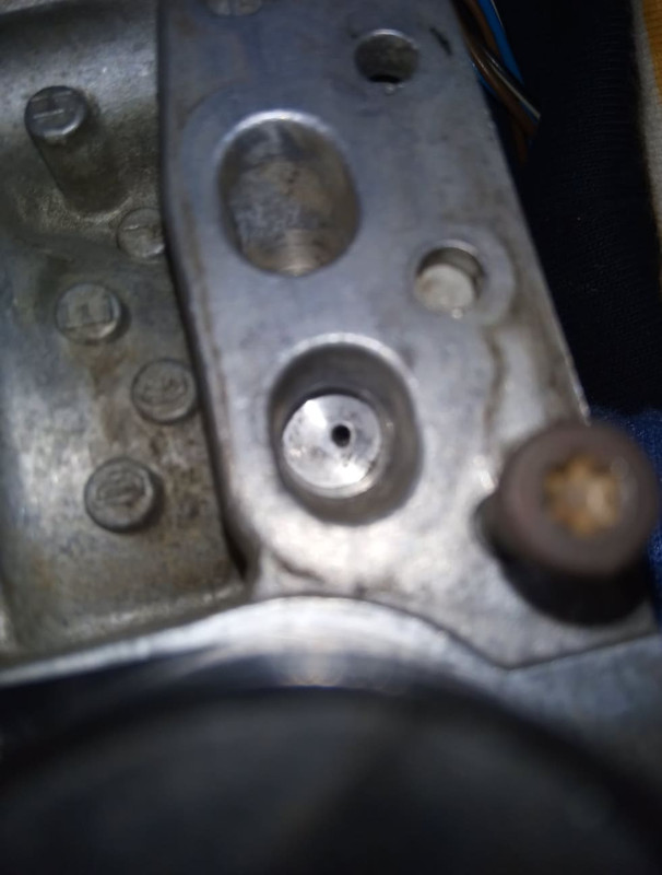

zotya975 Elküldve Április12, 2020 Elküldve Április12, 2020 2 órája, nyemi írta: Ja értem a tömítés összement a vastagságra a két fél meg felült egymáson. Az összefogó csavaroknál a váll 1.4mm. Ezért igen annak a tömítésnek legalább 2mm-nek vastagnak kell lennie! (összenyomva , mert hő gát szerepe is van). Mint látható szétszedni úgy, hogy épen maradjon , lehetetlen. Köszönöm Zotya975 Nincs mit! Szét tudtad szedni? Nekem sehogy sem sikerült, pedig én is gyanakodtam itt valami turpisságra. Az alapjárat ingadozás-felpörgés végigkisérte az egész NZ-s létet, az SE-sítéskor szűnt meg . Ezt az egyet nem tudtam soha szétszedni csak. 1

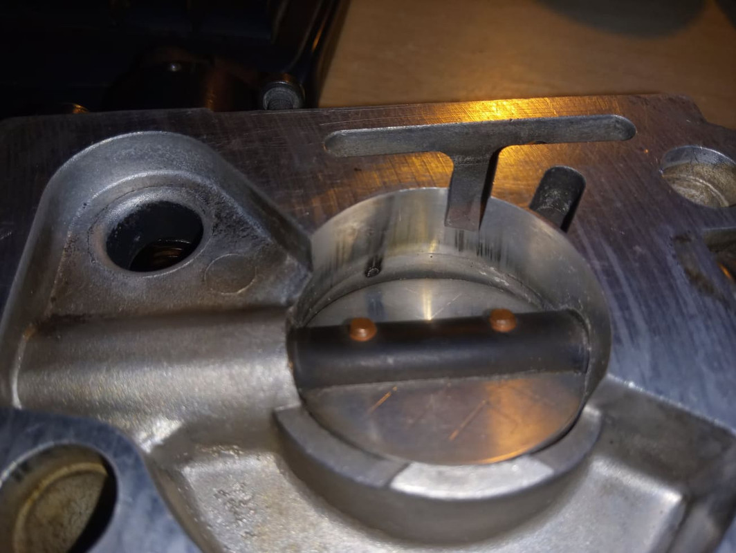

zotya975 Elküldve Április13, 2020 Elküldve Április13, 2020 3 perce, Róóóbi írta: Ez kétlem, hogy be lenne ragadva, egyenletes barna finom por borítja belülről, és még ahova rámegy a csatorna is ilyen. Tehát nem leplekben áll az olajos mócsing. Levakítani nem tudom, nincs egy darab fölösleges lemezem de a nyitását meg tudom nézni. Alapjárati motort normál módban vagy szervizmódban tudom csekkolni? Igaz másik befecskendezőház és másik alapjárati motor (a másik ház sajátja), de hátha, csak hogy megnyugodjak. Szervízben gyujtáson lehet ki-be járatni, de ez ugye azt még nem garantálja, hogy valami oknál fogva nem zár el jobban és ejti le a fordulatot. Ha tudod pontosan hogyan működik ( én nem) és megtalálnád azt a két szálat ami vezérli akkor meg lehetne nézni hogy beejtéskor van-e fesz változás, tehát ez szabályoz le vagy sem. Persze ehhez be kellene vezetni az utastérbe két szálat ( vagy az ecunál megcsapolni a lábtérben) és figyelni multiméterrel.

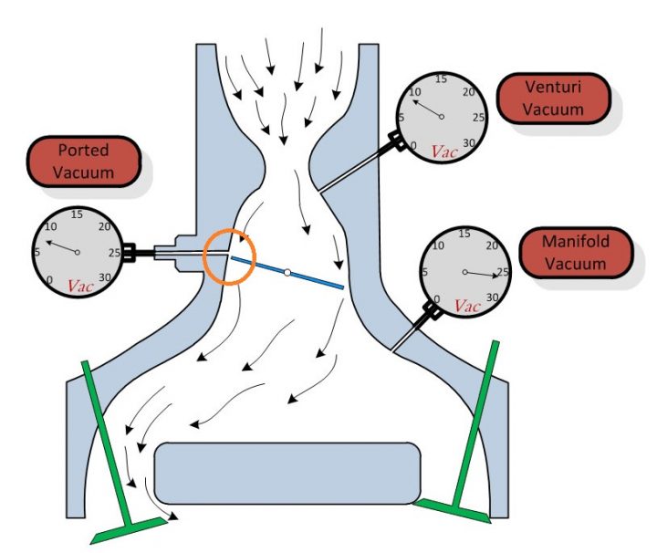

Róóóbi Elküldve Április13, 2020 Elküldve Április13, 2020 4 perce, nyemi írta: Ezt írtad még régebben:"Amikor szétesett a szenes bödön, én akkor kiganéztam, azt a csövet levakítottam, fent a pillangószelepnél nem volt szén, szerencsére a tankszellőztető mágnesszelep megfogta." Na ezt kéne megnyitni, ugye egy benzinszűrőt tenni rá (Ported vacuum). Mert ez a levegő kell , és pont akkor amikor el ejted a gázpedált , ez kompenzálja az alapjárati motor lassú reagálását. Teljesen nyitottnál kicsi. Ebben a helyzetben itt nagyon nagy , majd ahogy teljesen lezár a pillangó szelep megszűnik a vákuum. A C14NZ-X14NZ-nél 1,6mm furat van . De lehet vele játszani , mert ha ki iktatjuk a aktív szenes "szenes bödön"-t akkor korosan megnőhet a levegő bevitel . Nekem mos az ufószelep előtt van egy benzinszűrő meg azt hiszem beletekerve egy 1,15mm fúvóka , az aktív szenes szűrőt szimulálni. Ez idáig jól szuperál de még kísérleti stádiumba van a projekt. Nem is akartam előhozakodni még vele de hogy evvel a leállásos problémával szenvedsz , szerintem ezt mindenképp néz még meg . Hohó. Mondasz valamit, mikor tegnap próbaképp lehúzgáltam a vákumcsöveket, felszökött az alapjárat, ez ugye normális reakció. Na akkor nem ejtette a fordulatot. Valamilyen szűrőt szerintem tudok keríteni, meg arra valami művi fojtást kreálni. Ennél az elosztónál (utolsó kép) nekem régen egy cső ment a tankszellőztető mágnesszelepre. Megvolt a szénömlés,most a szelep csövek nélkül magányosan szelepel, ez a cső ami eddig ráment egy csapszeggel a fejében a devander vákumcsövén figyel szomorúan. Gondolom ennek kéne valahogy mégis pici levegőt adni. Ja, szerencsére nem áll le, csak beejti a fordulatot.
Róóóbi Elküldve Április13, 2020 Elküldve Április13, 2020 1 perc, zotya975 írta: Szervízben gyujtáson lehet ki-be járatni, de ez ugye azt még nem garantálja, hogy valami oknál fogva nem zár el jobban és ejti le a fordulatot. Az nem baj, most arra vagyok kíváncsi, hogy egyáltalán kimozog-e normálisan. Ez így jó, kösz. 3 perce, zotya975 írta: Ha tudod pontosan hogyan működik ( én nem) és megtalálnád azt a két szálat ami vezérli akkor meg lehetne nézni hogy beejtéskor van-e fesz változás, tehát ez szabályoz le vagy sem. Persze ehhez be kellene vezetni az utastérbe két szálat ( vagy az ecunál megcsapolni a lábtérben) és figyelni multiméterrel. Azt én sem tudom, csak sejtem.
zotya975 Elküldve Április13, 2020 Elküldve Április13, 2020 9 perce, Róóóbi írta: Az nem baj, most arra vagyok kíváncsi, hogy egyáltalán kimozog-e normálisan. Ez így jó, kösz. Azt én sem tudom, csak sejtem. Ugye 4 szál van, gondolom 2 mozgatja 2 meg a végállást vagy a poziciót figyeli.
Róóóbi Elküldve Április13, 2020 Elküldve Április13, 2020 4 perce, zotya975 írta: Ugye 4 szál van, gondolom 2 mozgatja 2 meg a végállást vagy a poziciót figyeli. Lehet, valahonnan tudnia kell az ecunak hogy éppen hol jár a tüske hegye a fészekben.
