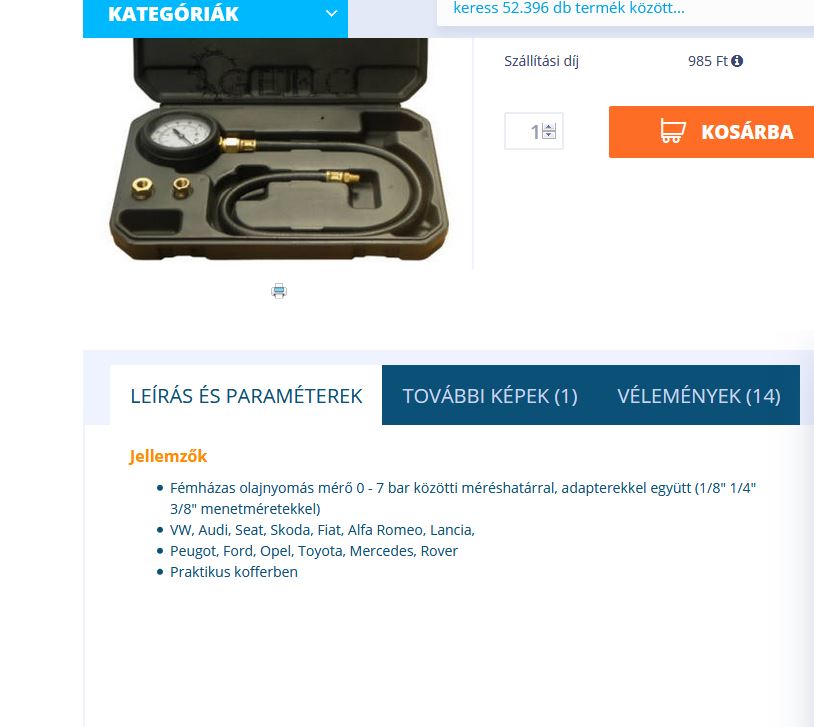

Szia köszi! Az a baj az olajnyomás mérő ami nekem lett most az nem peremes mint az olajgombánál, mert ügye ott a peremen van egy réz alátét és az tömít.. na már most ennek semmi pereme így semmi tömítést nem tudok rá eszkábálni szóval fogalmam sincs hogyan kellene ezt megoldani jobban megtépni pedig nem akarom ugyan is alumínium a menete a gomba helyének.. gondoltam, hogy a mérés idejére loctite teflonoa tömítőt rakok rá csak azzal meg az a baj mivan ha benne marad egy kis darab ott aztán meg ezmiatt lesz csapágyas a motor, mert ügye az már szűrő után is van ráadásul.. Így ezt az ötletet elvetettem.. de bárkinek van valami ötlete szívesen meghallgatom mert szeretném megmérni az olajnyomást ha már van mérő, hogy nyugodtabb legyek! :)
Expand
Milyen nyomásmérő szetted van ?   Mert lehet hogy úgy jártál ahogy én , hogy nincs benne M14x1,5--ös csak M14x1,25 menetes csonk. Ezért készítenem kellet egy átalakítót M10x1 anyából és egy Simson 51-es olajleeresztő csavarból:icon13:.
Expand
Ilyen
De ne mán ilyet ne is mondj.. :o Csak nem más a menet az elején simán beletekertem azt a végén kulccsal kellett ott nyúlós volt kicsit, de nagyon nem mertem meghúzni mert tudom jól, hogy alumínium a gomba helye az olajpumpán.. Remélem nem szedtem ki a menetet belőle azért bár simán belement a helyére vissza a gomba és meg is tudtam húzni érzéssel és nem folyat elvileg..  De most azért belém raktad a frászt.. Egyébként ami a képen van az azért is lenne nekem jó, mert ennek ügye ott van az anya része peremmel ahova lehetne rakni tömítést vagy réz alátétet a gombáról pl. Mert a mérő adapterével az a gond nincs pereme csak a menet majd utána ugyanolyan keresztmetszettel folytatódik az adapter nem tudom letömíteni. Vagy normális esetben már magának a menetnek is kellene tömíteni annyit, hogy ne jöjjön az olaj?
Expand
Itt van a bajság:
Na neked az se jó amit az előbb linkeltem,  mert coll méreteid vannak.  Kell csináltatnod egy  coll 1/8"--M14x1,5 BK-s közcsavart, valami esztergályossal.
  On 2019. 02. 04. at 20:55, nyemi írta:
Itt van a bajság:

Hát ez remek. Csoda, hogy nem szedte ki a mentet és vissza tudtam rakni a gombát.. Lehet jobban teszem ha már nem csesztetem, mert lehet még egy kivételt nem bírna ki aztán akkor nézelődhetek ha kijön a menet és amiatt bonthatom szét a fél blokkot meg vehetek 25 ezerért olajpumpát..
Egyébként őszintén azért sem nézegettem annyira milyen a menet, mert ott van a leírásban, hogy opel belepróbáltam az egyik adaptert mondom ez pont akkora mint az olajgomba menete akkor hajrá. Meg sem fordult a fejemben, hogy lehet más a menetemelkedése.. :/ Főleg, hogy a leírásban is szerepel, hogy opel..  Mindig érnek meglepetések még a számomra tök egyértelmű dolgoknál is..
