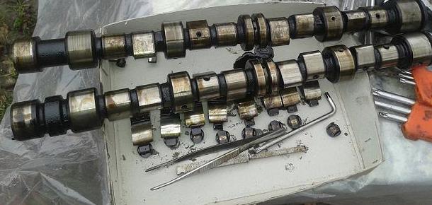

Szabadij Elküldve December13, 2015 Elküldve December13, 2015 (edited) A felső tengely a kopott X16SZR motoromból,az alsó a bontóból. Módosítva December13, 2015 : Szabadij
Bundee Elküldve December13, 2015 Elküldve December13, 2015 On 2015. 12. 13. at 11:36, Szabadij írta: A felső tengely a kopott X16SZR motoromból,az alsó a bontóból. Expand A bontott bizonyára NZ származék, mert a vezérműkerék felőli oldalon még ottvan az AC pumpa meghajtására való rész, csak nincs kimunkálva. Tulajdonképpen te milyen motorba teszel most milyen vezérműtengelyt?
Szabadij Elküldve December13, 2015 Elküldve December13, 2015 Akartam még egy képet feltenni,de valszeg túlléptem az 500 kb-os limitemet vagy mi a tosz...
Szabadij Elküldve December13, 2015 Elküldve December13, 2015 On 2015. 12. 13. at 11:48, Bundee írta: A bontott bizonyára NZ származék, mert a vezérműkerék felőli oldalon még ottvan az AC pumpa meghajtására való rész, csak nincs kimunkálva. Tulajdonképpen te milyen motorba teszel most milyen vezérműtengelyt? Expand X16SZR motromba tettem bele,jó is lett úgy jár mint a doxa óra
wookie Elküldve December13, 2015 Elküldve December13, 2015 On 2015. 12. 13. at 11:48, Bundee írta: A bontott bizonyára NZ származék, mert a vezérműkerék felőli oldalon még ottvan az AC pumpa meghajtására való rész, csak nincs kimunkálva. Tulajdonképpen te milyen motorba teszel most milyen vezérműtengelyt? Expand Halkan jegyezném meg hogy bátyám utángyártott se tengelyén is rajta van, illetve az elosztó felöli vége tudja mindkét elosztót.

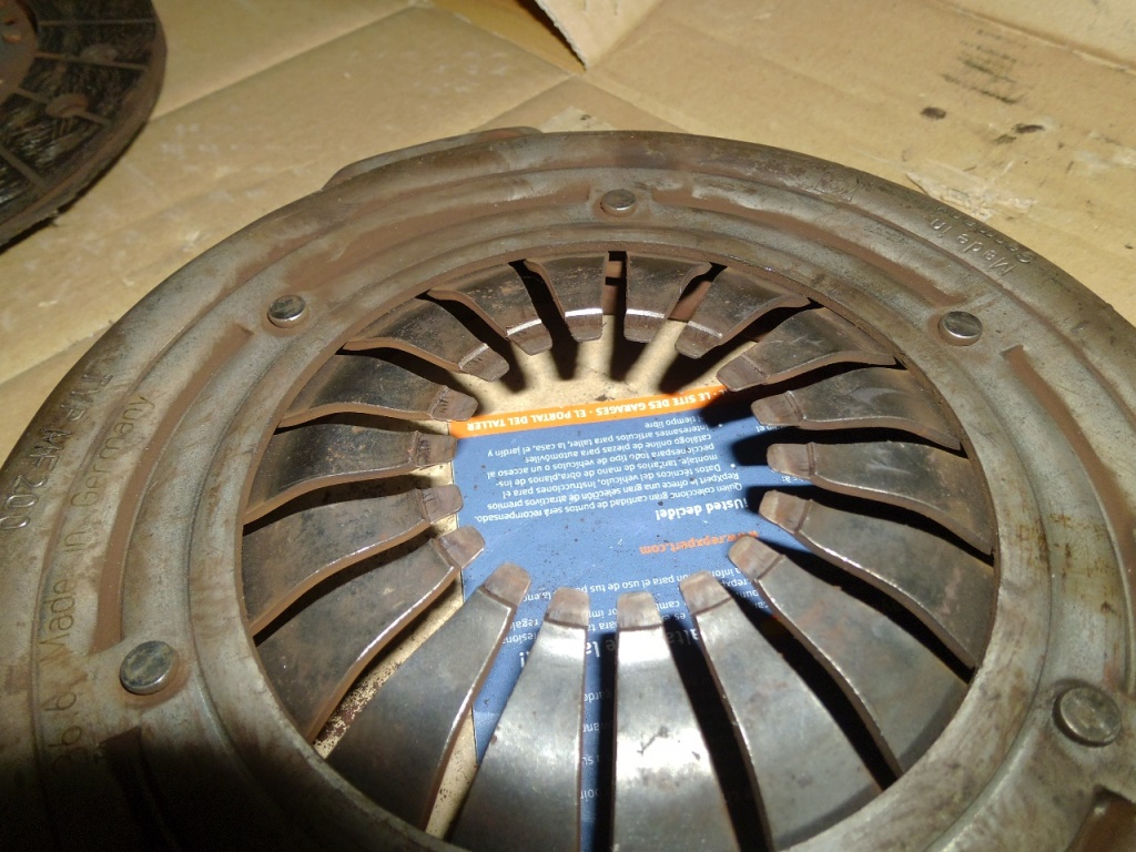

Jampi Elküldve Január14, 2016 Elküldve Január14, 2016 Sziasztok kedves márkatársak.egy olyan kérdésem lenne hogy van egy 92-es C14NZ-s kombim.ma nap közben történt egy olyan hogy nehézkes lett a sebességváltás.piros lámpától indulva nem akarta az 1-est venni.észrevettem hogy próbáltam újrakuplung után kapcsolni megmozdult előre.nah nem emel ki a kuplung semmi gond.AUCHAN parkolóba be.kuplungon állítottam feltűnt hogy a kinyomóvilla nem tér vissza alaphelyzetbe hanem kiemelt állapotban maradt.pedál beeseve.bowdent megfogva a váltónál kocsi orra felé meghúzva pedál feljön.jó bowden nem szakadt.a kinyomó villa kiemelt helyzete ellenére a kuplung nem emel ki.a bowdent lekötve sem tér vissza a villa a kocsi orra felé hanem marad a tűzfal felé.kuplungot még nem cseŕéltem 248000 km van benne.mi lehet a baj?köszi előre is a segítséget.
HaPetya Elküldve Január14, 2016 Elküldve Január14, 2016 (edited) On 2016. 01. 14. at 17:12, Jampi írta: Sziasztok kedves márkatársak.egy olyan kérdésem lenne hogy van egy 92-es C14NZ-s kombim.ma nap közben történt egy olyan hogy nehézkes lett a sebességváltás.piros lámpától indulva nem akarta az 1-est venni.észrevettem hogy próbáltam újrakuplung után kapcsolni megmozdult előre.nah nem emel ki a kuplung semmi gond.AUCHAN parkolóba be.kuplungon állítottam feltűnt hogy a kinyomóvilla nem tér vissza alaphelyzetbe hanem kiemelt állapotban maradt.pedál beeseve.bowdent megfogva a váltónál kocsi orra felé meghúzva pedál feljön.jó bowden nem szakadt.a kinyomó villa kiemelt helyzete ellenére a kuplung nem emel ki.a bowdent lekötve sem tér vissza a villa a kocsi orra felé hanem marad a tűzfal felé.kuplungot még nem cseŕéltem 248000 km van benne.mi lehet a baj?köszi előre is a segítséget. Expand Szia, a kinyomócsapágy felfekvő felületet "megette" a tányérrugó lamelláit és átszakadt. A szerkezet biztosan kell cserélni. Ebben egy 150-es van körülbelül. Azt csak magamtól kérdezem, hogy miért nem edzik meg mint más rendes tengelykapcsoló szerkezetnél. Módosítva Január14, 2016 : HaPetya
Jampi Elküldve Január14, 2016 Elküldve Január14, 2016 vontatva lett az autó hazáig ezt elfelejtettem leírni.közben alapjáraton járt és semmi idegen zaj nem jött a kuplungház felől.
