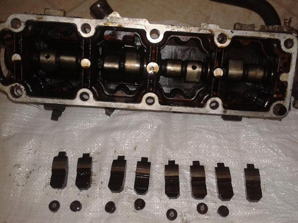

szia még egy kérdésem ugye amikor leveszem a vezérlést a szelepfedélet akkor a szelep rugó nyomja a bütykös tengelyt,meg a hidrotökéket, ezt egyesével kell cserélni? egy töke lenyom és szeleprugó összenyom majd kivesz cserél uj szimering és vissza minden?  mert ugye amíg nyomja a rugó addig nem tudom lehúzni a bütykös tengely?
Én először sorban lenyomtam egyesével az összes szeleprugót, és levettem róluk a himbát kupakot és kihúztam a tőkét ( ez akár bent is maradhat, de én kimostam őket) aztán kihúztam a bütyköstengelyt, és utána kezdtem el egyenként kicserélni a szimeringeket. A tengely elég sokat takar ha bent hagyom sokkal kisebb a hely ott mókerolni. Ha bent van ennyit látsz:
Ha kint van ekkora a hely:
Bár nem próbáltam meg, de szerintem le sem lehet húzni a szimeringet ha ott a tengely.

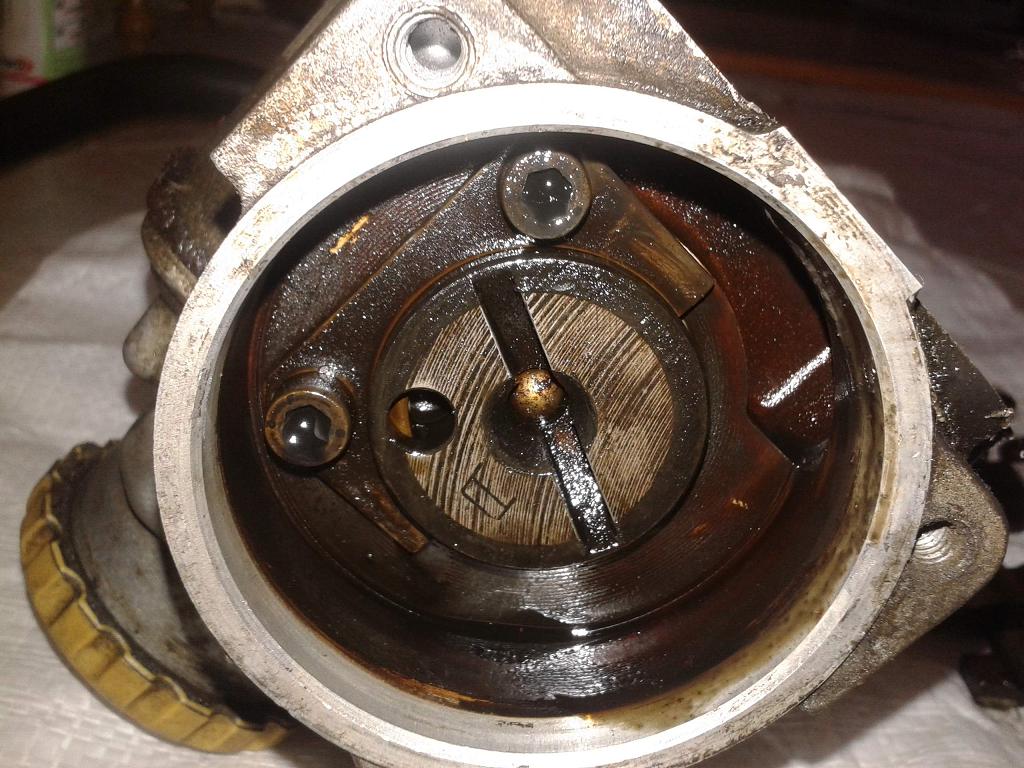

Egy kis véleményezést kérnék:
Ma ráértem egy kicsit és portyáztam egyet a környékbeli bontókban.
Sikerült felhajtanom egy vezérműtengelyt.Viszont nem tudták megmondani,hogy milyen motorkódú vasról bontották,de mivel majdnem teljesen megegyezik az enyémmel ,ezért el mertem hozni.A srác azt mondta,hogy azt kell nézni,hogy van e golyó a végében a trafó felől.
Az enyém X16SZR.Golyó is van benne.
Annyi csak a különbség,hogy ebben van egy keresztirányú bemarás a tengelyvégen,az enyémben pedig asszem,hogy nincs.
Annyi biztos,hogy 1,6 os benzinesről való,de még így is lehet C16nz,x16 szr,1,6 se.
Akárhogyanis túrom a netet,nem találok sehol erről fényképet.Remélem,hogy ez jó az enyémbe ettől.
19 minutes ago, Szabadij írta:
Üdv!
A golyó gondolom valami visszacsapó szelep lehet, nem engedi itt vissza az olajat a tengelyből ha megáll a motor. Semmilyen írás, számsor nincs rajta? Valahogy csak lehet azonosítani.
