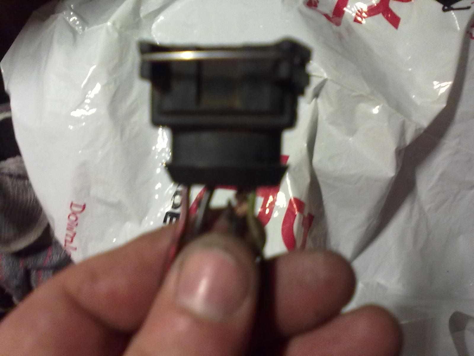

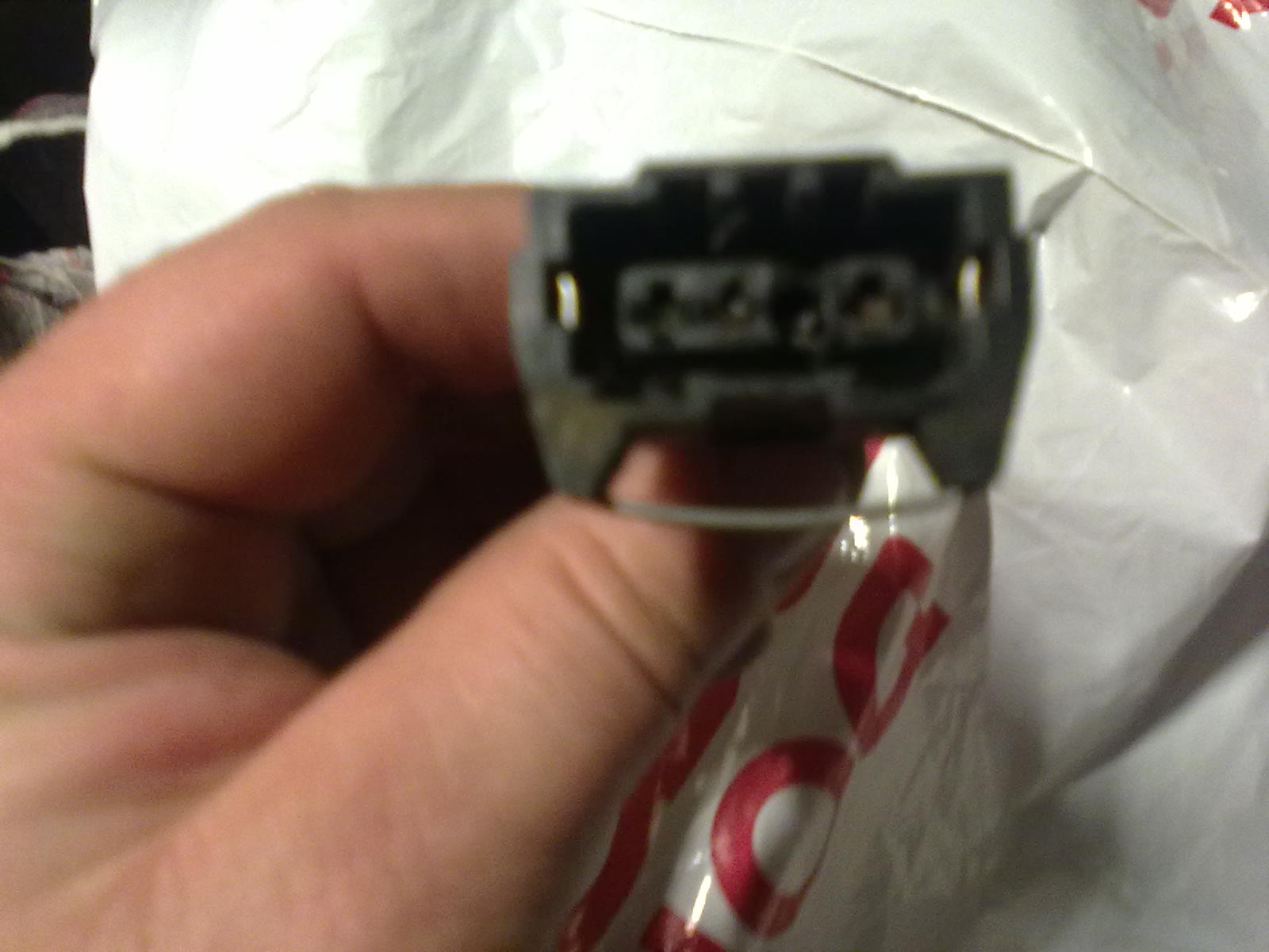

gigantika Elküldve November19, 2015 Megoszt Elküldve November19, 2015 (edited) Hali lenne egy kérdésem hogy van nekem 1993 astra f-em 1.4 c14nz motora és nekem meg olvadt a gyujtás vezérlő csatlakozoja ,és hogy hol lehet ilyet kapni Módosítva November19, 2015 : gigantika Link to comment Megosztás: More sharing options...
zotya975 Elküldve November20, 2015 Megoszt Elküldve November20, 2015 (edited) On 2015. 11. 19., gigantika írta: Hali lenne egy kérdésem hogy van nekem 1993 astra f-em 1.4 c14nz motora és nekem meg olvadt a gyujtás vezérlő csatlakozoja ,és hogy hol lehet ilyet kapni Bontóban levágod a kábelkötegről a csatit 10 centi dróttal együtt és átforrasztod. Ha az is elfüstöl akkor a gyujtásmodul rossz. Kéretik áthelyezni a megfelelő topicba...kösz Módosítva November24, 2015 : forumadmin Áthelyezés megtörtént. Link to comment Megosztás: More sharing options...

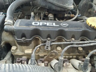

szilvand Elküldve November22, 2015 Megoszt Elküldve November22, 2015 Sziasztok! A kovetkezo a kerdesem: a kepen lathato szivargas jelent-e problema? Koszi a valaszokat! Link to comment Megosztás: More sharing options...
zotya975 Elküldve November22, 2015 Megoszt Elküldve November22, 2015 1 minute ago, szilvand írta: Sziasztok! A kovetkezo a kerdesem: a kepen lathato szivargas jelent-e problema? Koszi a valaszokat! Csak annyit hogy csúnya olajfolyás látszik ott, meg ugye ami kijött az már nincs bent, tehát annyival fogyott az olajad. A motor működését nem befolyásolja. Link to comment Megosztás: More sharing options...
szilvand Elküldve November22, 2015 Megoszt Elküldve November22, 2015 10 minutes ago, zotya975 írta: Csak annyit hogy csúnya olajfolyás látszik ott, meg ugye ami kijött az már nincs bent, tehát annyival fogyott az olajad. A motor működését nem befolyásolja. Koszi a valaszt! A hatuljan van meg 2 helyen ugyanilyen folt. 2800 km-en kb 8 dl olaj fogyott, 10w40 castrol. (320 ezer km van a motorban) ugyanezen a tavon fel centi hutoviz csokkenes meg elfogadhato? Link to comment Megosztás: More sharing options...
