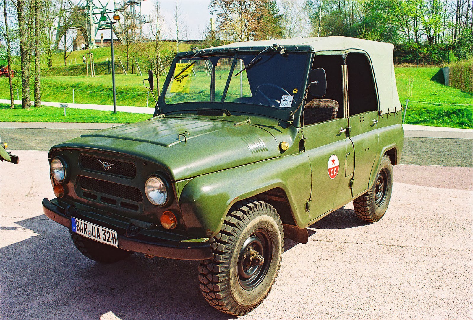

J0hnny Elküldve Június17, 2013 Elküldve Június17, 2013 Ez egy f.szság :D Nem 2500-as fordulat kell, hanem az a fordulat, amikor mind a 2 oldal azonos sebességgel forog. Gázzal teljesen jól el lehet találni, és simán lehet váltogatni, ha az embernek nem fadarabok lógnak a lábai helyén. Nem izomból, nem fosva, hanem érzéssel. Mondjuk az autóvezetők 90%-a még akkor is kinyomja a kuplungot, ha kanyarodik, meg áll a pedálon, ha piros a lámpa, na ők nem éreznek semmit, csak közlekednek. A többiek meg vezetnek :lol: Dupla kuplung! :D 1
Dáwid Elküldve Június17, 2013 Elküldve Június17, 2013 Dupla kuplung! :D http://2.bp.blogspot.com/-YAOJrKUEjf4/UOYSbjWRwOI/AAAAAAAAAmE/ET3-UjkriAM/s1600/uaz-469-1+(1).jpg ennyi. :D meg a jó kis kézigáz :lol:
Gabibácsi Elküldve Június17, 2013 Elküldve Június17, 2013 lehet túl vastagon tettem rá? :omg: gondoltam nem árthat......ki is nyomta, pedig szépen le is "csiszomtam" a deknit, meg a blokkot is mondjuk most máshol folyik.....szóval majd lekközelebb Szerintem igen. És akkor befele is folyt lehet.
J0hnny Elküldve Június17, 2013 Elküldve Június17, 2013 ennyi. :D meg a jó kis kézigáz :lol: Én ezen tanultam vezetni! :D De a kézifék megoldásán hugyoztam be, az nagyon oroszos! :D
