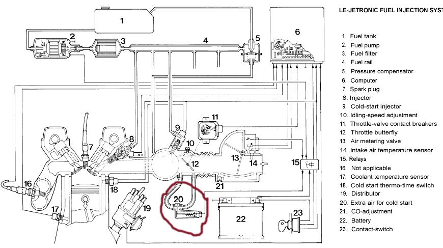

mivel a másik fórum nekem nem megy, ide válaszolok Kojak kérdésére:
a nyomásszabályzón 3 cső van:
1. a befecskendező szelepek közös csöve (az egyetlen nyomás alatt lévő szakasz a benzinpumpától idáig)
2. a tankba visszafolyó cső
3. a szivócsőről egy kis vékony cső
namármost ez a szerkezet annyit csinál hogy 1es és 3as csö közti nyomáskülönbségnek egy rugó segítségével ellenáll egy membrán egészen 3,5 bárig, ha a 1es és 3as közti különbség ennél nagyobb akkor a membrán kinyit és a visszafolyón visszafolyik.
viszont a szivócső nyomása közel 0 (járó motornál) , a légköri 1 barral ellentétben. tehát ha egy manométerrel rámérsz a nyomó benzincsőre akkor az 2,5bart fog mutatni hisz az a légkörhöz viszonytja. talán nem túl keszekuszán fogalmaztam és érthető, ha nem akko bocs.
amugy a képen jól látszik a cucc működése
az 5. alkatrészről van szó, amugy a kocsiba ehhez a képhez képest pont fejtetőn van beépítve.
(a 20as tolattyút még régebben karikáztam most nincs jelentősége)
Jó ez a rajz Sznupi. Másik fórum senkinek sem megy perpill, karbantartanak úgy látszik. Már rég volt ott kiesés. De tegnap is meg ma is már lassú volt és nem mindig postolt...
Ugye ami pirossal be van karikázva, az neked egy kerticsap :lol:
