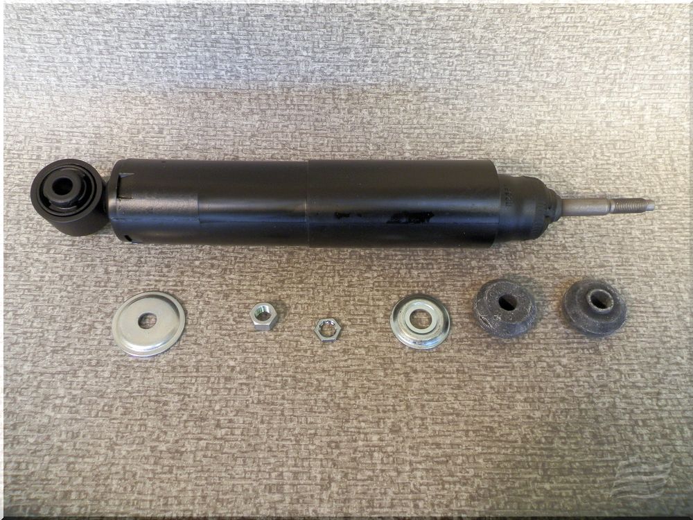

daykiller Elküldve November7, 2015 Megoszt Elküldve November7, 2015 Azt áruljátok már el nekem, hogy mi a fene kell a hátsó lengéscsillapítók alsó szilentjei és maga a csillapító közé? Felülről. Tehát a híd felső részén lévő szilent és a csillapító között kellene lennie valaminek. Műszaki átvizsgáláson ebbe (is) belekötöttek. Furcsa mondjuk, mert 2013-as műszakin nem kötöttek bele, pedig már akkor is ezek a Dáwid féle csillapítók voltak fent. :D Amúgy a bal első stabrúd bekötő konkrétan el van törve. Nem lóg, meg mittomén. Nincs semmilyen kapcsolat a lengőkar és a stabrúd között. :D Most derült ki, hogy mi rottyant egy iszonyat nagyot, mikor balra kitekert kormánnyal nagyon megindultam egy előttem szerencsétlenkedő mögül. :D Jobbos kormányrúd bekötő is lóg amúgy. A világítás problémákat viszont megcsináltam. Jobb első ködfényszóróra visszadugtam a csatlakozót, bal hátul meg visszapattintottam az izzósort a lámpatestbe. :D Link to comment Megosztás: More sharing options...
KoriKimi Elküldve November10, 2015 Megoszt Elküldve November10, 2015 On 2015. 11. 07., daykiller írta: Azt áruljátok már el nekem, hogy mi a fene kell a hátsó lengéscsillapítók alsó szilentjei és maga a csillapító közé? Felülről. Tehát a híd felső részén lévő szilent és a csillapító között kellene lennie valaminek. Műszaki átvizsgáláson ebbe (is) belekötöttek. Furcsa mondjuk, mert 2013-as műszakin nem kötöttek bele, pedig már akkor is ezek a Dáwid féle csillapítók voltak fent. :D Amúgy a bal első stabrúd bekötő konkrétan el van törve. Nem lóg, meg mittomén. Nincs semmilyen kapcsolat a lengőkar és a stabrúd között. :D Most derült ki, hogy mi rottyant egy iszonyat nagyot, mikor balra kitekert kormánnyal nagyon megindultam egy előttem szerencsétlenkedő mögül. :D Jobbos kormányrúd bekötő is lóg amúgy. A világítás problémákat viszont megcsináltam. Jobb első ködfényszóróra visszadugtam a csatlakozót, bal hátul meg visszapattintottam az izzósort a lámpatestbe. :D Ezek kellenek a hátsó lengéscsillapító felső részének rögzítéséhez: 2 db vastag gumi közbetét, 2 db széles alátét, 1 db anyacsavar, 1 db anyacsavar rögzítő lemezke. Link to comment Megosztás: More sharing options...
