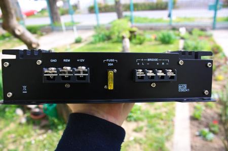

coupe Elküldve Május31, 2012 Elküldve Május31, 2012 On 2012. 05. 31. at 17:15, Vupszi írta: Sziasztok! Olyan kérdésem lenne, hogy van egy Magnat Edition Two 500 watts (2x250 watts 1x500watts) teljesítményű autóerősítőm és az lenne a kérdésem, hogy-hogyan tudom azt elérni, hogy 1x500 wattos legyen, mert van hozzá egy Magnat Edition BS30 800 Wattos Mélynyomó, és ezt szeretném vele meghajtani... Köszike szépen... Biztos rá van írva hogy lehet hidalni.Az egyik csatorna negatívjára kell kötni a mélynyomó negatív vezetékét,a másik csatorna pozítivjára meg a mélynyomó pozitív vezetékét.....A képen látszik hogy melyiket hova kell kötni.Bridge + -
