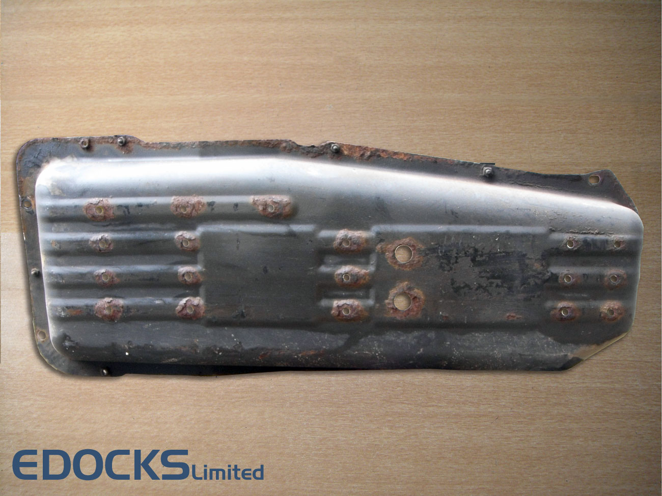

Buszosnyugger166 Elküldve December1, 2017 Megoszt Elküldve December1, 2017 Szia! Csütörtökön elmentünk Esztergomba a "nagy mackóért" ahogy az eladó nevezte. Egy 3 gyermekes fiatal pár + a negyedik a pocakban,- szülés egy -két hét múlva. Normális gazdáinak tűntek. Szerették a Frontit de muszáj eladniuk, mert majd a négy gyermeket már nem tudják négy gyermekülésben elhelyezni, mert a Fronti-ba csak 3 gyermekülést lehet rögzíteni, emiatt, vesznek majd egy 7 szem. Renault Sceniket, miután ezt eladták. Megvolt a diagnosztika. A festék vastagságmérés kimutatott egy jobb első sárvédő cserét és egy jobb első ajtó javítást. Gondolom az első tulaj, (egy német nő), nem jól vette a kanyart a garázsba beálláskor, de szépen megcsinálták Ném. O.-ban. Nem lehetett észrevenni. Itt- ott van kezdődő korrózióra utaló jel, amit mát előzőleg közölt a vevő. Ezek (mot. ház elején a széleknél,- a küszöb és a hátsó sárvédők találkozásánál /típusos rozsdásodás/, a hátsó ajtó felső élénél is. Tavasszal dolgozgatok rajta. Az alváz jó állapotú, futómű szintén. Próba útra is mentünk a mesterrel egy meredekebb utcai szakaszon első-hátsó meghajtás + felező próba. Nem volt gond. A motornál hosszadalmasabban vizsgálgatott, mert észre vette a mot.blokkot a hűtővel összekötő vastag gumicsövek (alsó-felső)állapotáról ( meg van dagadva), hogy valami gubanc volt. Az eladó mutatta a szerviz könyvben a hengerfej tömítési cserét, azóta már ment vele kb, 30000 km-t. Csak azt nem értem, hogy a gumicsövet miért nem cserélték ki, amikor a javítás volt. Slendrián munka a magyar szervizekben. Amikor a diagnosztikai műhelybe jöttünk, Esztergomból Szentendrére, a pilisi hegyeken keresztül, pont szakadt a hó. Csodás volt a csupa fehér táj. Az út viszont pont egy ilyen első- hátsó meghajtásos állapotra lett kitalálva. Már 50 éve vezetek, de igencsak kapaszkodtam és nyomtam a padlólemezt az utasoldalon. Ki tudja gondoltam, egy ilyen 2 tonnás gép megcsúszik, csak a meredély alján kanalaznak össze, de úgy ment a gép, mintha sínen jártunk volna, pedig kanyar-kanyart ért és az eladó nem 20 km,- rel döcögött. Nagyon megkedveltem ezek után. Ez a masina csakugyan minden körülmények között elvisz mindenhova, ezt most már biztosan tudom. Amiben kérem a segítségedet. 1. Az első szélvédőn van egy kb, 30cm-s repedés kőfelverődéstől. Lehet hogy elmenne még sokáig így is, de én szeretném kicserélni. Hol tudnék ezzel kapcsolatban elindulni. Milyen adatot kell megadnom, ha valahol érdeklődöm ez után? 2. A hátsó ajtó ablaktörlő motorja is cserés. Ez is kellene. 3. Az üzemanyagtartály védőlemezén már van egy jókora lyuk. Ezt sem ártana kicserélni. 4. A már említett gumicsöveket (újat) hol tudnám megvenni és milyen adatot kell megadni, (motorszám vagy évjárat /típus)? Esetleg mindkettőt? 5. Amiben szintén a tanácsodat kérem, hogy milyen módon tudom kinyitni a pótkerék burkolat zárját. Ugyanis hiába van kulcsom hozzá a tulaj már 2 éve nem nyitotta ki és össze van rohadva rendesen. Hiába WD-40-ztem, jött ki a szutyok dögivel de azt a fránya kulcsot csak félig tudom beleszuszakolni, tovább nem megy. Attól tartok, ha még is bejönne a Mörfi törvénye, vagyis kerék cserére kerülne sor nem fogom tudni kivenni a tartóból. Egyébként pont a tiltás is bejött ahogy leírtad, de azonnal átkapcsolt automatikusan benzinre. Meg is tankoltam fullra, gázzal, Szlovákiában /Párkányban. Tele tank (amennyire engedi), 60 L. kb. 11000-Ft. Mert forintban is lehet fizetni. Reggel 8 ó.-kor indultunk és este 22 ó.-kor értünk haza, mire az adásvételit -biztosítást -eredetvizsgálatot is megcsináltuk az átíráshoz a kormányablaknál. Jó kis kirándulás volt. Bocs hogy ennyi mindenben kérem a segítségedet, de most kezdek ismerkedni ennek a gépnek az állapotával és jó gazdája akarok lenni. Link to comment Megosztás: More sharing options...
tgabika76 Elküldve December2, 2017 Megoszt Elküldve December2, 2017 Üdv itt! Ugyan nem vagyok Fronterás, de mindig öröm egy lelkiismeretes új opelest látni, szóval utánanéztem kicsit az általad felvetett problémáknak: 1., Szélvédővel kapcsolatban én egy erre specializálódott cégnél érdeklődnék (carglass mondjuk), nekik csak annyit kell tudniuk hogy Frontera B-hez (vagy '99-es évjárat utáni autóhoz) keresel szélvédőt, mert valamiért a Frontera A-hoz való ('98-ig) nem egyezik meg vele. (Más a cikkszáma, szóval biztosan van valami különbség, de nem tudom hogy pontosan mi) 2., A hátsó ajtó ablaktörlőmotorjának beszerzésére kétféle verzió létezik: vagy használtan próbálsz szerezni bontóból (ha van, mert mifelénk nemigen látni Fronterát bontóban), illetve internetről rendelni bontottat (eBay, Vatera, hasonlók, hátha van valakinek), illetve újonnan is lehet még kapni pl. a Csergő KFt-nél. Utóbbi a fájdalmasabb megoldás, ugyanis nagyságrendileg 100e (igen, százezer!) Ft körül van az ára, viszont cserébe vadonatúj. Itt amúgy fontos tudni hogy 3 vagy 5 ajtós-e az autód, mert nem egyforma ablaktörlőmotor való beléjük. 3., A tüzelőanyagtartály védőlemezével hasonló a helyzet mint az ablaktörlőmotorral, azzal a különbséggel hogy újat már nem lehet kapni. Használt van a netről, de még a rozsdásak (képet lásd lentebb) is 100€ körüli áron vannak (plusz ugye a postaköltség), szóval érdemesebb leszedni ha van akna, és meghegesztetni egy lakatossal, aztán meg szépen lecsiszolni és lefesteni, talán ez a leginkább költséghatékony megoldás. Itt sem egyforma a 3 és az 5 ajtóshoz való védőlemez amúgy. 4., A hűtő alsó és felső csövét is lehet még kapni újonnan a gyári alkatrész ára a Csergőnél kilencezer illetve nyolcezer forint körül van, de ezt érdemes megpróbálni az Unixnál, Bárdinál, vagy hasonló nagyobb autóalkatrészkereskedő cégnél is, hátha be tudják szerezni akár még olcsóbban is. Itt az évjárat és a karosszériaváltozat nem számít, elég annyit tudniuk hogy a 2.2-es Fronterához való alsó és felső vízcső kell, mert mindegyik 2.2-esé egyforma. Egyszerű bilincsek tartják, a csere nem nagy kunszt, leszámítva hogy el fog folyni egy csomó hűtőfolyadék az alsó cső lelazításakor, szóval azt is kell venni (G12-es rózsaszínűt, az való az alumínium hűtőbe). Link to comment Megosztás: More sharing options...
Buszosnyugger166 Elküldve December3, 2017 Megoszt Elküldve December3, 2017 Szia! Köszönöm, hogy Te is jelentkeztél és a segítségedet is köszönöm. Az infó-k alapján el is kezdem keresni az alkatrészeket. Sajnálom, hogy Neked nincs Fronterád, nem is tudod miből maradsz ki. Még csak egy utat tettem meg a vétel után, azt is sötétben, de már most kezdem megkedvelni, függetlenül attól, hogy van mit csinálni rajta, illetve felújítani. Ez egy fenomenális érzés ennek a gépnek a vezetése. Egyszer ki kellene próbálnod. Teljesen más, mint egy megszokott úttest közeli személyautóban ülni. Ugyanakkor a nagy tömeg, a vas súlya, amit érezni lehet, a motorház ott tornyosul hatalmas méretével előtted, a 2200-s motor megbízhatóan de az ereje tudatában jól halhatóan, (mert azért van hangja), de finoman duruzsol. A kormány (szervós), a legkisebb mozdulatodra is engedelmesen irányítja ezt a hatalmas vasat. Hát szóval, ez az, az életérzés, amit imádnak a terepjárósok, valószínű, amibe van szerencsém mostantól belekóstolni nekem is. Nem tudom merre laksz, de ha erre felé, (Győr- Sopron megye), összejöhetnénk egy kis közös Opeles nagyvas élményre. Sajnos "Razor01" , a másik társunk /aki még él itt ezen a fórum oldalon/ az ország túlsó felén lakik így vele csak itt levelezéssel tudunk érintkezni. Ő is szintén, hasznos tanácsokkal látott el, még a vétel előtt. Most még a csomagtérajtón lévő pótkeréktartó zárjával kínlódok, mert hiába van kulcs is hozzá, úgy össze van rohadva, hogy képtelen vagyok kinyitni. A zár pont legalul van(ez a tervező aki így tervezte meg, még ott dolgozik az Opel -nél?) ennél fogva az összes trutyi oda gyűlik és az évek folyamán a kis biztonsági zárban lévő acélrugók összerohadnak az ott összegyűlő trutyitól, ami miatt a kis szegmenseket a kulcs nem tudja felnyomni a megfelelő helyére és nem nyílik a zár. Erre kellene valami megoldást találni, anélkül, hogy széttörném a műanyag pótkerék borítást. Már próbálkoztam a WD-40-l is, nem sok sikerrel. Össze kellene jönni valakivel vagy itt a fórumon, vagy megpróbálkozom a Facebook-n is (amit Razor01 is javasolt) hátha ki tudnánk valamit találni. Más nincs, viszek magammal a kocsiban egy spajszert és ha útközben valami baj van a kerékkel, ami miatt ki kell cserélni a pótkerékre, vérző szívvel kénytelen leszek kifeszíteni a borítást ( meg ha összetörik is), hogy tovább tudjam folytatni az utat. További szép napot. Link to comment Megosztás: More sharing options...
Razor01 Elküldve December3, 2017 Megoszt Elküldve December3, 2017 A kérdések nagyrésze megválaszolásra került úgy látom. Bontónak pedig: Keceli Farkas autóbontó, vagy nyírlugoson is van egy, de nem tudom a nevét. A tanklemezt én hegeszteném, mert a bontott se lesz jobb mint az. Sőt az összes kezdődő rozsdát, ha hosszútávú tervek vannak vele. Meg egy alváz es üregvédelem sem árt. Vezetni valóban jó, főleg mikor jön a félméteres hó, 4x4-be rakod és mész mintha sínen húznák vagy mikor kikerülöd földúton a dugót. Tankolni már fájdalmasabb... a B-re kis beruházást igényel egy kézi kapcsolóagy, de -1L-t is jelenthet 100km-en. A borításra ötletem sincs. Esetleg fékolaj, vagy zárolajzó, előtte féktisztítóval kimosni és talán. Amúgy én még nem találtam meg azt a kátyút ami defektet okozott volna. Facebookon pedig van két Fronterás csoport is, ott ia vannak hasznos dolgok és elég sokan vannak az országnak arról a részéről. Na persze itt is vannak hasznos tippek csak más típusoknál kell keresni. Link to comment Megosztás: More sharing options...
tgabika76 Elküldve December4, 2017 Megoszt Elküldve December4, 2017 20 órája, Buszosnyugger166 írta: Nem tudom merre laksz, de ha erre felé, (Győr- Sopron megye), összejöhetnénk egy kis közös Opeles nagyvas élményre. Ugyan nem vagyok Győr megyei, de azért nem is túl messze, a 80km-re levő Veszprémben lakom. Még nem volt szerencsém Fronterához (sőt, alapvetően semmilyen terepjáróhoz, eddig az aszfalthoz közelebbi üléspozíciót preferáltam), úgyhogy szívesen megnézném az autódat, de csak tavasszal, mivel az enyém addig garázsban pihen Link to comment Megosztás: More sharing options...
Buszosnyugger166 Elküldve December4, 2017 Megoszt Elküldve December4, 2017 Szia! Látom olvasod az oldalt és valóban "tgabika76" is bekapcsolódott az oldalra hozzád hasonlóan Ő is ellátott hasznos infókkal. El is kezdtem a keresgélést. A hátsó ablaktörlő motor beszerzését egyenlőre talonba teszem, nem lényeges úgysem. Én megszoktam még aktív buszos koromból, hogy a két visszapillantó tükörből tájékozódom vezetés közben. nekem ez tökéletesen elég. Különben is sokat nem ér a hátsó ablak, mert a kilátás jó részét a pótkerék elveszi és csak zavaróvá válik annak aki így akar tájékozódni a mögöttes forgalomról. A szélvédővel kapcsolatban rájöttem keresgélés közben (lásd Carglass), javítják is ha lehet. Amennyiben nincs a vezető látóterében még így is átmenne a vizsgán, de én szeretném a jobb alsó sarokban lévő kb. 20 cm.-s repedést megállítani ha sikerül (mert a Carglass ezt is hirdeti, hogy javítást is vállalnak a helyszínen is, ha a megrendelőtől kieseik a szervíz pont). sikeres javítást illetően nem kell megbontani a gyári szigetelt üveget. Mert már jártam úgy a kis Corsával, hogy (igaz, nagyobb/szélesebb repedés volt) a karosszériás kicserélte ugyan az újra de utána középen becsöpögött az eső. Klassz volt, csak miután jogosan reklamáltam, csinálta meg jól. A tank védő lemezen, - sajna - nincs mit hegeszteni, mert két akkora lyuk van rajta mint a fejem. Az egész szitaszerűen porladt el, megadta magát. Talán, majd a "jofogason" vagy a "vateran" felbukkan egy amire le kell csapni. Az lenne a kérésem, ha Ti is hallotok vagy olvastok egy eladóról, írjatok vagy még jobb ha egy rövid SMS-t megeresztetek vagy mobilt: 06209706081. Előre is köszi. A rozsdát is és az alvázvédelmet is el fogom intézni a tavasszal, mert hosszú távon megszerettem ezt az aranyos nagy himbálózó mackót. Szép apránként csinálgatom a dolgokat, ráérek bíbelődni vele, nyugdíjas vagyok. Nem is a kátyútól félek hanem a szögektől, drótoktól. Már az eltevésre/ leszilikonozásra átvizsgált nyári gumiból is szedtem ki drótot, elgörbült szöget ami szerencsére nem volt túl mélyre fúródva. A Te általad ajánlott Facebook csoportba, "Opel Frontera 4x4", már bejelentkeztem és elfogadták/visszaigazolták a tagsági kérelmet. Már ott is jeleztem a pótkeréktartóval fennálló gondomat és elég használhatónak tűnő ötletet is kaptam, amit ki is próbálok. Nekem tankolni nem annyira fájdalmas mert a benzin csak a motor beindításához kell utána 30 C fokon automatikusan átkapcsol autógázra és onnantól havaj van. Egy tank gázzal kb. 500- 550km.-t meg lehet tenni, persze attól függ kinek milyen ólom lába van. A Fronti egyébként sem sportkocsi még autópályán sem érdemes erőlködni vele. Link to comment Megosztás: More sharing options...
