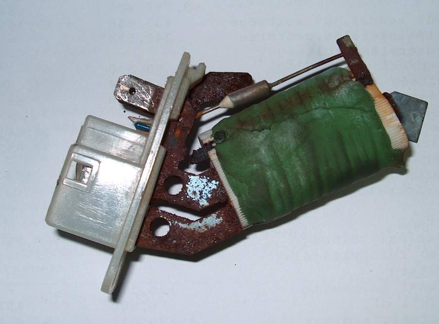

Bandita Elküldve Január24, 2016 Megoszt Elküldve Január24, 2016 Sziasztok! Lenne egy olyan kérdésem, hogy a fűtéskapcsolón nem működik az 1-2 csak a 3-4 fokozat. És csak langyos levegőt fúj. Mi lehet ennek az oka? Üdv. Link to comment Megosztás: More sharing options...
Szabadij Elküldve Január24, 2016 Megoszt Elküldve Január24, 2016 32 minutes ago, Bandita írta: Sziasztok! Lenne egy olyan kérdésem, hogy a fűtéskapcsolón nem működik az 1-2 csak a 3-4 fokozat. És csak langyos levegőt fúj. Mi lehet ennek az oka? Üdv. Üdv! Megkotlott a fűtőmotorod előtétellenállása,3-4 fokozatban meg nem érkezik felmelegedni a levegő ilyen hidegben. Ez lehet az oka. Link to comment Megosztás: More sharing options...
Cosso Elküldve Január24, 2016 Megoszt Elküldve Január24, 2016 1 hour ago, Bandita írta: Sziasztok! Lenne egy olyan kérdésem, hogy a fűtéskapcsolón nem működik az 1-2 csak a 3-4 fokozat. És csak langyos levegőt fúj. Mi lehet ennek az oka? Üdv. Ez romlott el. Ki kell cserélni. Nekem így nézett ki 1997-től. Link to comment Megosztás: More sharing options...
