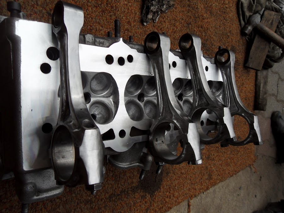

Tomoty Elküldve November22, 2012 Megoszt Elküldve November22, 2012 Hogy pörögjön egy kicsit a fórum, az egyik kedvenc "etalon" C20XE (277LE 243Nm): 0:16-nál gyönyörű a hengerfej. Szép tiszta munka. Na akkor az utolsó képek a hengerfejemről: Szívó csatornák: Szelepvezetők szélet letörve, és a járatok bedurvítva (tanácsaitok alapján): Kipufogó csatornák: Égéstér. A peremen a gyári kb 0.1-0.2mm-es letörés 0.5mm-esre növelve az "egyenes" szakaszokon, hogy a dugattyú könnyebben préselje a levegőt az égéstérbe (hf tömítéssel és tolómérővel ellenőrizve). A bemart felületek enyhén összecsiszolva. A kipufogó szelepek durván sorjás belső peremére egy 0.1mm-es letörés gyártva. A gyertyánál a "fülek" összedolgozva. Na, akkor ennyi. Ez így is elvett 30-40 munkaórát, remélem megérte. A héten beépítés, jövőhéten elvileg mérés. Ui.: Ja, utána néztem a gyári Z18XE injektor 204ccm/min-es, a bézs C20XE-re meg 235-245ccm-et (valahol 260) írnak 3 bar-on. Remélem a computer probléma nélkül levezérli. Link to comment Megosztás: More sharing options...

zoloj Elküldve November22, 2012 Megoszt Elküldve November22, 2012 Na, akkor ennyi. Ez így is elvett 30-40 munkaórát, remélem megérte. A héten beépítés, jövőhéten elvileg mérés. Hello Én azt gondolom, hogy feltehetőleg az első ilyen munkád, ez egyáltalán nem rossz. Gratulálok! Ami azért nekem szemet szúr, hogy a formákat javarészt meghagytad gyárinak, bár tudom nem egyszerű csak úgy fejből módosítani. Azért a kipufogó oldalon az elválasztóból illett volna kivenni, kiélezni. A szelepeket én felpolíroztam volna legalább az égéstér felőli részüket, talán még a szívószelepek csatorna felőli részét is. A szívócsatornának azt a részét is lehetett volna módosítani, ahol a benzint belövi az injektor. De nem támadásként írom, mert tényleg szép munka. Azért egy rendes programozás nagyon kellene neki... Egy általam készített, fej + könnyített karok: Link to comment Megosztás: More sharing options...

Tomoty Elküldve November23, 2012 Megoszt Elküldve November23, 2012 Hello Én azt gondolom, hogy feltehetőleg az első ilyen munkád, ez egyáltalán nem rossz. Gratulálok! Ami azért nekem szemet szúr, hogy a formákat javarészt meghagytad gyárinak, bár tudom nem egyszerű csak úgy fejből módosítani. Azért a kipufogó oldalon az elválasztóból illett volna kivenni, kiélezni. A szelepeket én felpolíroztam volna legalább az égéstér felőli részüket, talán még a szívószelepek csatorna felőli részét is. A szívócsatornának azt a részét is lehetett volna módosítani, ahol a benzint belövi az injektor. De nem támadásként írom, mert tényleg szép munka. Azért egy rendes programozás nagyon kellene neki... Tényleg az első ilyen munkám. Formákat meghagytam, csak a kiálló belógó anyagtól szabadítottam meg a csatornákat (+ enyhe bővítés). Nem akartam túlzottan bele nyúlni (mivel nincsen mérő eszközöm, tolómérővel meg nem lehet légáramlási paramétereket mérni). A kipufogó oldalon az elválasztó 7.5mm-es volt, most 5mm-es. Jobban nem akartam kiélezni, mivel ahogy említettem sajnos nem tudok semmit sem mérni, és így még viszonylag egyformák a járatok. A szelepeket meg ... benéztem. Eszembe se jutott az égéstér felőli palástfelületet polírozni :goofy: :omg: . Lehet, hogy holnap neki is esek. Wegapower: decarbonizálás? Ledöbbentő. Ha fizetnének érte, akkor se próbálnám ki az autómon. Link to comment Megosztás: More sharing options...

wegapower Elküldve November24, 2012 Megoszt Elküldve November24, 2012 Tényleg az első ilyen munkám. Formákat meghagytam, csak a kiálló belógó anyagtól szabadítottam meg a csatornákat (+ enyhe bővítés). Nem akartam túlzottan bele nyúlni (mivel nincsen mérő eszközöm, tolómérővel meg nem lehet légáramlási paramétereket mérni). A kipufogó oldalon az elválasztó 7.5mm-es volt, most 5mm-es. Jobban nem akartam kiélezni, mivel ahogy említettem sajnos nem tudok semmit sem mérni, és így még viszonylag egyformák a járatok. A szelepeket meg ... benéztem. Eszembe se jutott az égéstér felőli palástfelületet polírozni :goofy: :omg: . Lehet, hogy holnap neki is esek. Wegapower: decarbonizálás? Ledöbbentő. Ha fizetnének érte, akkor se próbálnám ki az autómon. Igy kell rövid hajtókart meg 8as CR-t csinálni :hehe: Link to comment Megosztás: More sharing options...
