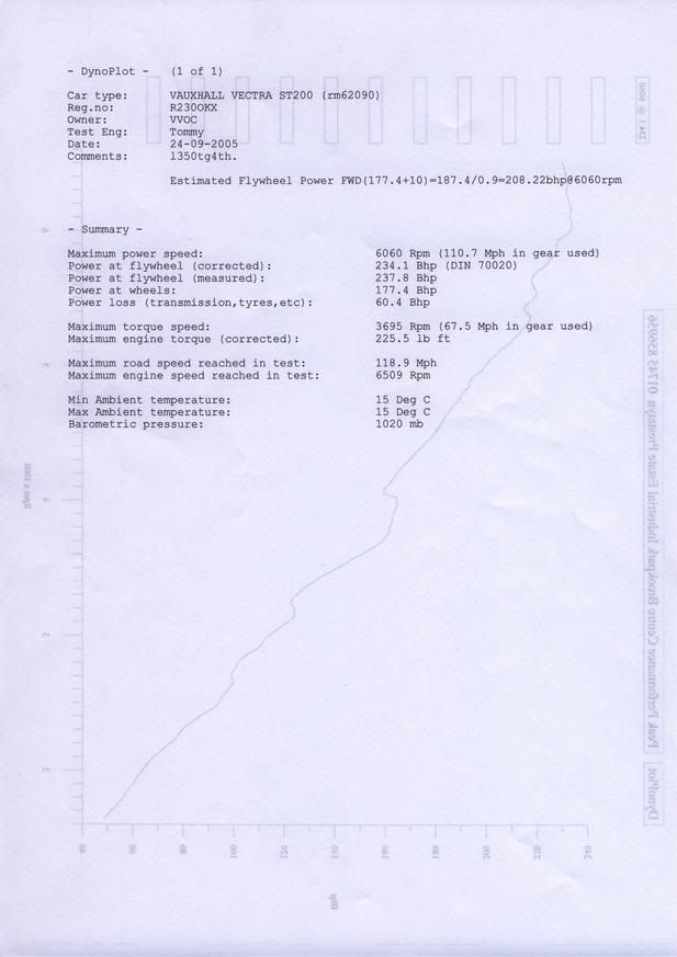

reddish Elküldve November17, 2012 Megoszt Elküldve November17, 2012 Tomoty: Gyári csavarokkal teszed vissza a hf-et? zoloj: "Ez pl egy c25xe Irmscher motor 225lbft nyomatékkal. (225*1,35 = ~303Nm) http://upload.wikime...9b/C20xe_gr.gif De például egy jó erős C20XE (pl 250lóerős) 8000 környékén akár 200Nm-el is lehet erősebb a gyárihoz képest." Csak az felejtetted odaírni hozzá a c25xe-hez, hogy ez egy Vectra st 200-as, ami gyárilag is 250Nm körüli nyomatéka volt. A Risse motorsport is árul aranyárban 286Le motort, de érdekes annak is csak 244Nm nyomatéka van (c20xe). Maradjunk annyiban, hogy 100Nm nyomaték többletet elérni egy négyhengeres motoron még a tuningműhelyeknek sem sikerül. Ahol esetleg mégis, azt meg nem tudod megfizetni. Még a Calibra DTM V6 sem tudott 280Nm többet. "Egyébként feltételezve, hogy a DTM Calibra 420hp@10000rpm volt, az ahhoz szükséges nyomaték is 300Nm környékén volt. És az nem a nyomatékcsúcsa volt... (295Nm@10000rpm = 300hp) 10700rpm-en 275Nm ad 420lóerőt. Tehát az reálisan inkább 330-340Nm környékén lehetett csúcsban." Akkor itt a pontos adatok: 420Le/11500 ford. , 280Nm/9500 ford. . "A 150Nm-es VTI nyomatékából és a magasabb tartományban is dolgozó motorból hasonló végsebesség és gyorsulás lesz." Így van. És miért? Azért mert a nyomatékcsúcsa 7000-nél van, míg az Astra-nak meg 4800-nál. Akkor miért is tud a Civic lépést tartani a sokkal kevesebb nyomatékával? Mert a nyomaték drasztikus esése (ami teljesítmény csökkenést okoz, a magasabb fordulatszám ellenére is) 7600-nál következik be, mig az Astra-nál már 6000 felett. És most a gyári motorokról beszélünk, nem a te felhúzott motorodról, mint azt a váltónál is szóba hoztad. "Ha a GSI is forogna 8000et és lenne ott mondjuk 196Nm (ami nyilván őrült sok lóerő) és még a váltó is olyan rövid lenne, mint a VTI-n akkor lenne pislogás..." De nem forog, mert gyárilag nem arra tervezték. Minek is forogna 8e-t, ahol már olyan nyomatékvesztesége lenne, hogy inkább lassulna, mint gyorsulna. Gyári motornál. Tényleg le kell vezetnem részletesen, hogy a nyomaték és főleg a nyomatékcsúcs mennyiben befolyásolja a teljesítményt. Majd hétfőn megírom, mert most nincs időm rá. Link to comment Megosztás: More sharing options...
Alex75 Elküldve November18, 2012 Megoszt Elküldve November18, 2012 Tomoty: Gyári csavarokkal teszed vissza a hf-et? zoloj: "Ez pl egy c25xe Irmscher motor 225lbft nyomatékkal. (225*1,35 = ~303Nm) http://upload.wikime...9b/C20xe_gr.gif De például egy jó erős C20XE (pl 250lóerős) 8000 környékén akár 200Nm-el is lehet erősebb a gyárihoz képest." Csak az felejtetted odaírni hozzá a c25xe-hez, hogy ez egy Vectra st 200-as, ami gyárilag is 250Nm körüli nyomatéka volt. A Risse motorsport is árul aranyárban 286Le motort, de érdekes annak is csak 244Nm nyomatéka van (c20xe). Maradjunk annyiban, hogy 100Nm nyomaték többletet elérni egy négyhengeres motoron még a tuningműhelyeknek sem sikerül. Ahol esetleg mégis, azt meg nem tudod megfizetni. Még a Calibra DTM V6 sem tudott 280Nm többet. "Egyébként feltételezve, hogy a DTM Calibra 420hp@10000rpm volt, az ahhoz szükséges nyomaték is 300Nm környékén volt. És az nem a nyomatékcsúcsa volt... (295Nm@10000rpm = 300hp) 10700rpm-en 275Nm ad 420lóerőt. Tehát az reálisan inkább 330-340Nm környékén lehetett csúcsban." Akkor itt a pontos adatok: 420Le/11500 ford. , 280Nm/9500 ford. . "A 150Nm-es VTI nyomatékából és a magasabb tartományban is dolgozó motorból hasonló végsebesség és gyorsulás lesz." Így van. És miért? Azért mert a nyomatékcsúcsa 7000-nél van, míg az Astra-nak meg 4800-nál. Akkor miért is tud a Civic lépést tartani a sokkal kevesebb nyomatékával? Mert a nyomaték drasztikus esése (ami teljesítmény csökkenést okoz, a magasabb fordulatszám ellenére is) 7600-nál következik be, mig az Astra-nál már 6000 felett. És most a gyári motorokról beszélünk, nem a te felhúzott motorodról, mint azt a váltónál is szóba hoztad. "Ha a GSI is forogna 8000et és lenne ott mondjuk 196Nm (ami nyilván őrült sok lóerő) és még a váltó is olyan rövid lenne, mint a VTI-n akkor lenne pislogás..." De nem forog, mert gyárilag nem arra tervezték. Minek is forogna 8e-t, ahol már olyan nyomatékvesztesége lenne, hogy inkább lassulna, mint gyorsulna. Gyári motornál. Tényleg le kell vezetnem részletesen, hogy a nyomaték és főleg a nyomatékcsúcs mennyiben befolyásolja a teljesítményt. Majd hétfőn megírom, mert most nincs időm rá. Te tényleg nem érted? Komolyan mondom, idegesítő a tudálékosságod. Talán, ha megpróbálnád felfogni, mit is akar veled közölni a beszélgetőpartnered, tanulhatnál is valamit. Link to comment Megosztás: More sharing options...
reddish Elküldve November18, 2012 Megoszt Elküldve November18, 2012 Alex 75: Tényleg nem értem. Szakércsél már egy kicsit, és mond el mit is akar közölni velem, hagy tanuljak. Mert, ha fizikáról van szó, akkor a teljesítményt a hozzátartozó legmagasabb nyomaték-fordulatszám szorzatával számoljuk ki. Nem lehet másképp. S mivel a szívó motornál nem lehet a nyomatékot a világba emelni, ezért a teljesítmény fokozására a nyomatékcsúcsot is emelik. Ha nem így van cáfolj meg, vagy hallgass. Miért ne lehetne más a véleményem. A fórumnak az a lényege, hogy eszmecserét folytatunk. Én azt állítottam, hogy önmagában csak nyomatékemeléssel nem lehet nagy teljesítményt nyerni egy 4 hengeres szívómotorból. Eddig nem kaptam semmi cáfolatot sem tőled, sem mástól. Ha kiszámolnád te is rájönnél. Link to comment Megosztás: More sharing options...
zoloj Elküldve November18, 2012 Megoszt Elküldve November18, 2012 reddish: Mert, ha fizikáról van szó, akkor a teljesítményt a hozzátartozó legmagasabb nyomaték-fordulatszám szorzatával számoljuk ki. A nyomatékcsúcshoz tartozó fordulatszámon számoljuk a teljesítmény értékét a legmagasabb nyomaték és az ahhoz tartozó fordulatszám segítségével. De ez nem a csúcsteljesítmény értékét adja. Nyilván Te sem így értetted, téves információ ne maradjon a fórumon. Csak az felejtetted odaírni hozzá a c25xe-hez, hogy ez egy Vectra st 200-as, ami gyárilag is 250Nm körüli nyomatéka volt. A Risse motorsport is árul aranyárban 286Le motort, de érdekes annak is csak 244Nm nyomatéka van (c20xe). Maradjunk annyiban, hogy 100Nm nyomaték többletet elérni egy négyhengeres motoron még a tuningműhelyeknek sem sikerül. Ahol esetleg mégis, azt meg nem tudod megfizetni. X25XEI tulajdonképpen, 240Nm gyárilag. De szerintem attól még a fizika érvényben van. Maradjunk annyiban, hogy a 8000as fordulaton (gyárilag) ébredő mondjuk 100Nm-t fel lehet tornászni 200Nm-re. Ez +100Nm-t jelent, nem a nyomatékcsúcshoz képest, hanem a 8000en mért gyári értékhez képest. Ahogy ezt előzőleg is írtam. Akkor itt a pontos adatok: 420Le/11500 ford. , 280Nm/9500 ford. . Nem tudom, honnan valók ezek az adatok. Valóban nem jól tippeltem egyébként, ez az oldal 310Nm-ről ír: http://users.atw.hu/...data/engine.htm (nyilván a turbófeltöltés butaság, szívó motorok voltak) Nagyon egyszerű a dolog innen, 500lóerő 11650es fordulatszámon, pontosan 301Nm, kiszámítva (ez is 2500ccm). Tehát ez több mint 280Nm. Igaz nincs 330-340Nm, mint amire ezt megelőzően gondoltam. Ha neked van ettől eltérő hitelesnek mondható adatod, légy szíves tedd közzé. Akkor miért is tud a Civic lépést tartani a sokkal kevesebb nyomatékával? Mert a nyomaték drasztikus esése (ami teljesítmény csökkenést okoz, a magasabb fordulatszám ellenére is) 7600-nál következik be, mig az Astra-nál már 6000 felett. Nem. Az, hogy a B16A2 alacsonynak mondható nyomatékcsúcsa 7000rpm-re adódott, annak az az oka, hogy óriási szívócsatornák, keresztmetszetek, vezérlési értékek kellettek ahhoz, hogy a teljesítménycsúcs 160lóerő legyen. Tartósan utcai 1.600ccm motoron. Azért tud lépést tartani vele, mert a keréken mérhető nyomaték hasonló mértékű. A fizika mai állása szerint. De nem forog, mert gyárilag nem arra tervezték. Minek is forogna 8e-t, ahol már olyan nyomatékvesztesége lenne, hogy inkább lassulna, mint gyorsulna. Gyári motornál. Szerintem félreértettél, azt írtam, hogyha 8000rpm-en lenne 196Nm, akkor lenne forgós. Ez 220 lóerő feletti teljesítményt jelentene, kiszámolva. Nem egy olyan példány van ami ilyen teljesítménnyel bír 8000rpm-en, tehát ott igenis meg van emelve a nyomatéka 100 vagy annál több Nm-rel. Tényleg le kell vezetnem részletesen, hogy a nyomaték és főleg a nyomatékcsúcs mennyiben befolyásolja a teljesítményt. Majd hétfőn megírom, mert most nincs időm rá. Ha van rá időd mindenképpen írd le légy szíves, én sem tegnap szigorlatoztam mechanikából. Hátha rosszul tudom, tanulni soha sem késő úgy gondolom. Üdv Link to comment Megosztás: More sharing options...
Alex75 Elküldve November18, 2012 Megoszt Elküldve November18, 2012 Alex 75: Tényleg nem értem. Szakércsél már egy kicsit, és mond el mit is akar közölni velem, hagy tanuljak. Mert, ha fizikáról van szó, akkor a teljesítményt a hozzátartozó legmagasabb nyomaték-fordulatszám szorzatával számoljuk ki. Nem lehet másképp. S mivel a szívó motornál nem lehet a nyomatékot a világba emelni, ezért a teljesítmény fokozására a nyomatékcsúcsot is emelik. Ha nem így van cáfolj meg, vagy hallgass. Miért ne lehetne más a véleményem. A fórumnak az a lényege, hogy eszmecserét folytatunk. Én azt állítottam, hogy önmagában csak nyomatékemeléssel nem lehet nagy teljesítményt nyerni egy 4 hengeres szívómotorból. Eddig nem kaptam semmi cáfolatot sem tőled, sem mástól. Ha kiszámolnád te is rájönnél. . Link to comment Megosztás: More sharing options...
