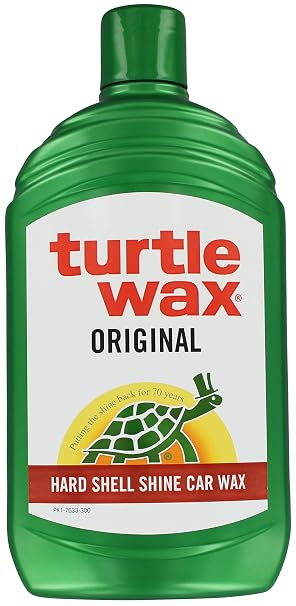

KMilán Elküldve Június10, 2017 Elküldve Június10, 2017 Ilyen vacakot használt már valaki? Ér valamit? (ne a weblapot nézzétek, hanem a terméket) Vagy még védőrétegnek sem jó? http://www.mediamarkt.hu/hu/product/_turtle-wax-tw-fg7608-gl-fényezés-felújító-paszta-250-gr-1112715.html http://www.mediamarkt.hu/hu/product/_turtle-wax-tw-fg7607-gl-original-paszta-250-gr-1112720.html
kobraCode Elküldve Június10, 2017 Elküldve Június10, 2017 On 2017. 06. 10. at 16:10, KMilán írta: Ilyen vacakot használt már valaki? Ér valamit? (ne a weblapot nézzétek, hanem a terméket) Vagy még védőrétegnek sem jó? http://www.mediamarkt.hu/hu/product/_turtle-wax-tw-fg7608-gl-fényezés-felújító-paszta-250-gr-1112715.html http://www.mediamarkt.hu/hu/product/_turtle-wax-tw-fg7607-gl-original-paszta-250-gr-1112720.html Expand Ennek a termékcsaládnak más termékeit használom, nálam azok beváltak:
peacetrang Elküldve Június10, 2017 Elküldve Június10, 2017 On 2017. 06. 10. at 16:10, KMilán írta: Ilyen vacakot használt már valaki? Ér valamit? (ne a weblapot nézzétek, hanem a terméket) Vagy még védőrétegnek sem jó? http://www.mediamarkt.hu/hu/product/_turtle-wax-tw-fg7608-gl-fényezés-felújító-paszta-250-gr-1112715.html http://www.mediamarkt.hu/hu/product/_turtle-wax-tw-fg7607-gl-original-paszta-250-gr-1112720.html Expand A másodikat használtam/használom, bár most épp Sonax Hart Waxot tolok rá, de bevált a turtle paszta is. Szépen körkörösen felviszed, aztán 2perc múlva kezd kifehéredni ahogy szárad, akkor pedig fényesíted. Ha megveszed arra figyelj, hogy mindenképpen árnyékban és ne forró karosszérián csináld.
snec Elküldve Június10, 2017 Elküldve Június10, 2017 + tiszta legyen a kasztni, mert, ha por kerül a rongy alá, akkor még karcol is 1
KMilán Elküldve Június11, 2017 Elküldve Június11, 2017 On 2017. 06. 10. at 19:20, peacetrang írta: A másodikat használtam/használom, bár most épp Sonax Hart Waxot tolok rá, de bevált a turtle paszta is. Szépen körkörösen felviszed, aztán 2perc múlva kezd kifehéredni ahogy szárad, akkor pedig fényesíted. Ha megveszed arra figyelj, hogy mindenképpen árnyékban és ne forró karosszérián csináld. Expand Tehát először Turtle wax Fényezés felújító paszta , majd 2 perc és vigyem rá fel a turtle wax original wax pasztát? Vagy hogy érted a 2 perc fényesítést? A turtle videójában 5 perc van. Köszi
peacetrang Elküldve Június11, 2017 Elküldve Június11, 2017 On 2017. 06. 11. at 20:36, KMilán írta: Tehát először Turtle wax Fényezés felújító paszta , majd 2 perc és vigyem rá fel a turtle wax original wax pasztát? Vagy hogy érted a 2 perc fényesítést? A turtle videójában 5 perc van. Köszi Expand Nem. Nekem csak az Original Wax-szal van tapasztalatom és azt miután felvitted a kocsira, kb. 2 perc után elkezd kifehéredni ahogy szárad és fényesítheted ( azaz dörzsöld le valami mikroszálas kendővel). Azért írtam, hogy kb. 2 perc, mert nyilván más lesz nyáron mikor kint 35 fok van, meg pl. ősszel mikor 15 fokban csinálod Nem tudom milyen állapotban van a fényezésed, hogy az elsőre is szükség van. Az első, "fényezés felújító" tartalmaz csiszolóanyagot, aminek köszönhetően ugye tudsz "polírozni", a wax meg "csak" wax, azzal nem tudsz ledörzsölni a lakkrétegből elvileg, csak "konzerválod" a kocsit vele.
KMilán Elküldve Június12, 2017 Elküldve Június12, 2017 On 2017. 06. 11. at 20:52, peacetrang írta: Nem. Nekem csak az Original Wax-szal van tapasztalatom és azt miután felvitted a kocsira, kb. 2 perc után elkezd kifehéredni ahogy szárad és fényesítheted ( azaz dörzsöld le valami mikroszálas kendővel). Azért írtam, hogy kb. 2 perc, mert nyilván más lesz nyáron mikor kint 35 fok van, meg pl. ősszel mikor 15 fokban csinálod Nem tudom milyen állapotban van a fényezésed, hogy az elsőre is szükség van. Az első, "fényezés felújító" tartalmaz csiszolóanyagot, aminek köszönhetően ugye tudsz "polírozni", a wax meg "csak" wax, azzal nem tudsz ledörzsölni a lakkrétegből elvileg, csak "konzerválod" a kocsit vele. Expand Így már értem, köszi. Nekem sajnos kell az első is, mert sikerült a legutóbb kicsit megsérteni a lakkréteget. Eltűntek a jól megszokott szivacsaim és kerestem egy másikat, ami a jelek szerint "durvább" volt. Vagy az is megeshet, hogy túl melegben, a napon mostam és a porszemek miatt lett kissé karcos. Annyira nem vészes, mert csak napfényben látszik meg, de zavaró. Érdeklődtem polírozónál, ahol a teljes kocsira (látatlanban) 45 ezret mondtak. Mondom akkor marad így. Ott volt az autó a parkolóban, oda is vihettem volna, de mivel ilyen magas összeget mondott, nem érdekelt a továbbiakban a cég. Neten ilyen 15 ezret is találni, ha annyiért megoldotta volna, nem foglalkozok a kézi, saját "dörzsölgetéssel". Így marad az, hogy saját magam megpróbálom.

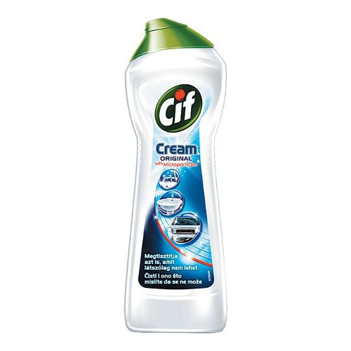

tgabika76 Elküldve Június12, 2017 Elküldve Június12, 2017 On 2017. 06. 12. at 8:55, Krajcso írta: Én pont nemrég vettem az elsőből (TW Red Rubbing Compound), ez tulajdonképpen egy krémes állagú hordozóban lévő durva szemcsézetű csiszoló por. Expand Nevetni fogtok, de erre a célra tökéletesen megfelel a sima fehér Cif konyhai súroló (de csak a fehér), ami szintén mikroszemcséket tartalmaz:
peacetrang Elküldve Június12, 2017 Elküldve Június12, 2017 On 2017. 06. 12. at 17:46, tgabika76 írta: Nevetni fogtok, de erre a célra tökéletesen megfelel a sima fehér Cif konyhai súroló (de csak a fehér), ami szintén mikroszemcséket tartalmaz: Expand Anno a Simson felnijét Ciffel políroztam, hogy csajozós legyen
