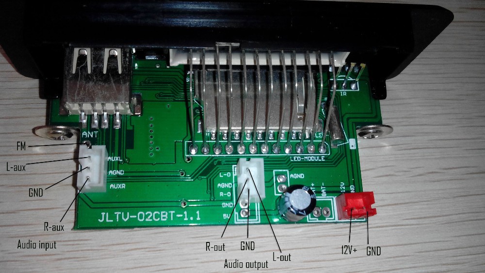

Cserenkov Elküldve December26, 2015 Megoszt Elküldve December26, 2015 Ilyet honnan lehet szerválni? https://www.youtube.com/watch?v=SZQXzToI2u8 Link to comment Megosztás: More sharing options...
Astra555 Elküldve December26, 2015 Megoszt Elküldve December26, 2015 19 minutes ago, Cserenkov írta: Ilyet honnan lehet szerválni? https://www.youtube.com/watch?v=SZQXzToI2u8 Esetleg innen? http://www.ebay.de/itm/Car-Board-Audio-Module-LED-Bluetooth-FM-Radio-MP3-WMA-Decoder-12V-USB-TF-/141845530615?hash=item2106a707f7:g:q-UAAOSwuTxV~3Sy Link to comment Megosztás: More sharing options...
Cserenkov Elküldve December27, 2015 Megoszt Elküldve December27, 2015 (edited) Közben találtam itthon is: http://elektronika.vatera.hu/hi_fi_asztali_audiolejatszo/hi_fi_torony_music_center/usb_line_fm_mp3_wma_tavos_audio_moduluj_2170422872.html Ez még jobban is tetszik, SD-kártyát is fogad, igaz, hogy nagyobb és fehér (szürke). De a tetőkárpitban a világítás mögött, annak a nagy ajtónak a műanyag fedelébe befaragva el tudnám képzelni. http://elektronika.vatera.hu/hi_fi_asztali_audiolejatszo/hi_fi_torony_music_center/usb_line_fm_mp3_wma_tavos_audio_modul_szurke_uj_2169352025.html A kérdés már csak, hogy hogy kell bekötni egy ilyet? Gyújtásra kapcsolódó tápot adok neki, az oké. Az aux bemenetre simán rákötöm és megy? Úgy látom, hogy mind a kettőn egy három eres kábel van a betápon kívül. Ez csatlakozna az auxra? Az mit jelent, hogy nem tartalmaz végerősítő modult? Módosítva December27, 2015 : Cserenkov Link to comment Megosztás: More sharing options...
csaba66 Elküldve December27, 2015 Megoszt Elküldve December27, 2015 (edited) 1 hour ago, Cserenkov said: A kérdés már csak, hogy hogy kell bekötni egy ilyet? Gyújtásra kapcsolódó tápot adok neki, az oké. Az aux bemenetre simán rákötöm és megy? Úgy látom, hogy mind a kettőn egy három eres kábel van a betápon kívül. Ez csatlakozna az auxra? Az mit jelent, hogy nem tartalmaz végerősítő modult? Nincs vegerosito == ne kozvetlenul hangszorora kosd, mert nem ad le eleg teljesitmenyt a megszolaltatasukhoz, azaz kell moge egy erosito. A harom er nyilvan a test, jobb, bal, ezeket kell az aux-ra kotni, es elvileg jo lesz. Módosítva December27, 2015 : csaba66 1 Link to comment Megosztás: More sharing options...
Cserenkov Elküldve December27, 2015 Megoszt Elküldve December27, 2015 7 hours ago, csaba66 írta: Nincs vegerosito == ne kozvetlenul hangszorora kosd, mert nem ad le eleg teljesitmenyt a megszolaltatasukhoz, azaz kell moge egy erosito. A harom er nyilvan a test, jobb, bal, ezeket kell az aux-ra kotni, es elvileg jo lesz. Az oké, olvastam én is. De ha közvetlenül auxra kötöm, akkor se fog megszólalni? Csak ha közbe iktatok még egy erősítőt? Vagy oda most nem kell? Ez nem világos nekem... Link to comment Megosztás: More sharing options...
csaba66 Elküldve December27, 2015 Megoszt Elküldve December27, 2015 1 hour ago, Cserenkov said: Az oké, olvastam én is. De ha közvetlenül auxra kötöm, akkor se fog megszólalni? Csak ha közbe iktatok még egy erősítőt? Vagy oda most nem kell? Ez nem világos nekem... Garancia nincs ra, hogy megszolal, de a gyarto szandeka ettol fuggetlenul feltehetoen az, hogy szoljon A kimenet valoszinuleg illeszkedik az aux bemenethez, es akkor nem kell semmi. Ha barmi kell, akkor sem teljesitmenyerosito (azaz egy nagy, nehez doboz), hanem egy pici aramkor, ami benne kene legyen a kutyuben, hacsak nem ment nagyon felre valami. A leirasba gondolom azert irta be az elado, mert kapott mar reklamaciot olyan versenyzotol, aki kozvetlenul a hangfalakra kototte, es csodalkozott, hogy nem dongetetett 100 wattal Link to comment Megosztás: More sharing options...
Cserenkov Elküldve December27, 2015 Megoszt Elküldve December27, 2015 (edited) Ja, oké. Köszi. Végül is nem egy hatalmas összeg. Kísérleti alapon lehet hogy beruházok rá. Aha! Módosítva December27, 2015 : Cserenkov Link to comment Megosztás: More sharing options...
