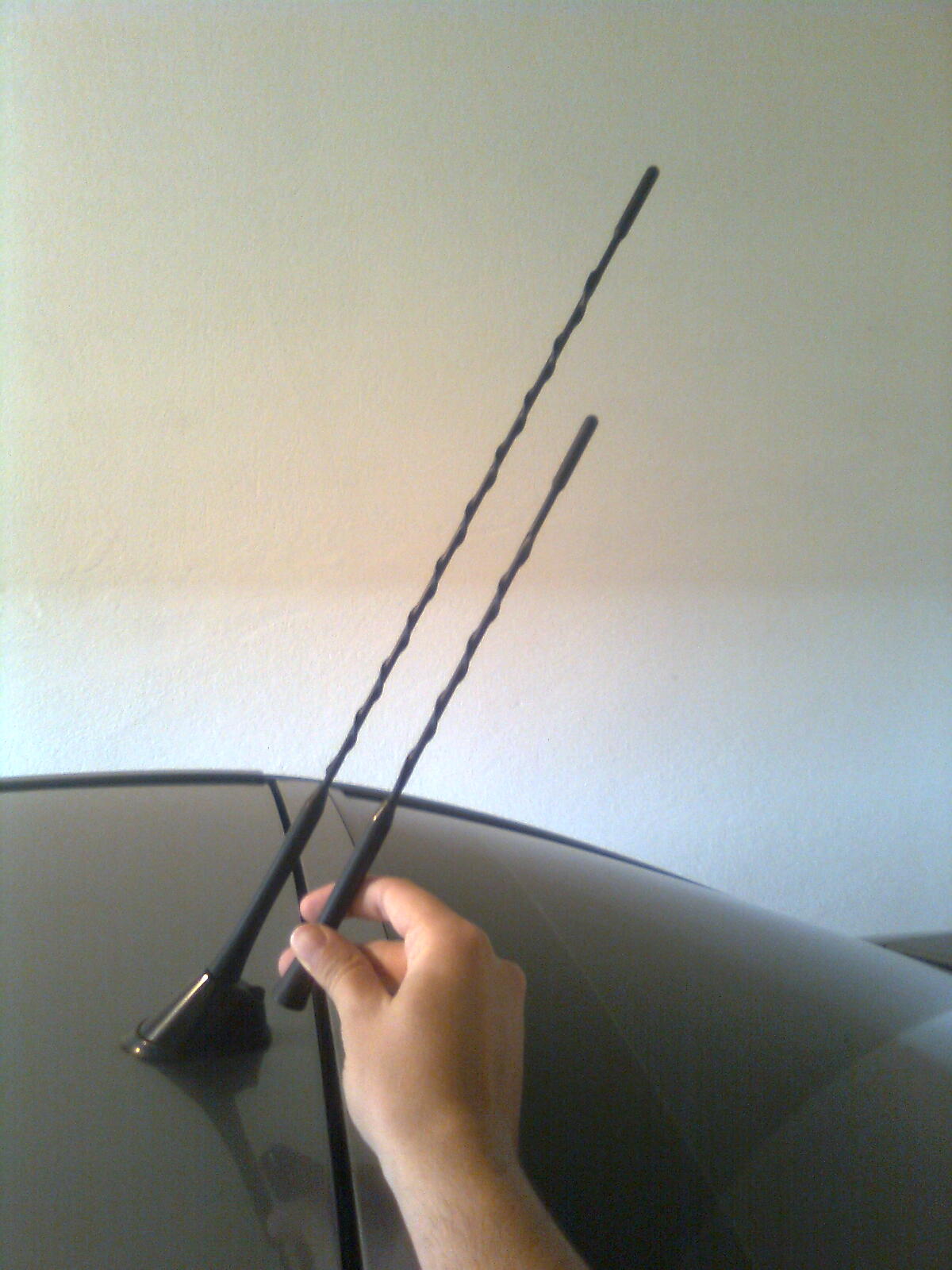

tgabika76 Elküldve Január17, 2016 Elküldve Január17, 2016 Az antennaerősítő az Astránál az antennatalpban van. Elképzelhető hogy neked már tönkrement/elrozsdásodott, ezért nem működik, bár akkor másik antennával sem menne. Amúgy írtad hogy neked 30cm-es antennád van, erről ugrott be hogy kevesen tudják hogy a G Astra kétféle hosszúságú antennával jött ki, és a Classicoké (amilyen a tied is) a rövidebb:

Stofl Elküldve Január24, 2016 Elküldve Január24, 2016 On 1/17/2016 at 8:13 PM, tgabika76 said: Az antennaerősítő az Astránál az antennatalpban van. Elképzelhető hogy neked már tönkrement/elrozsdásodott, ezért nem működik, bár akkor másik antennával sem menne. Amúgy írtad hogy neked 30cm-es antennád van, erről ugrott be hogy kevesen tudják hogy a G Astra kétféle hosszúságú antennával jött ki, és a Classicoké (amilyen a tied is) a rövidebb: Jéééé, ez az én képem! :D Honnan került elő.....?
tgabika76 Elküldve Január24, 2016 Elküldve Január24, 2016 55 minutes ago, Stofl írta: Jéééé, ez az én képem! :D Honnan került elő.....? Gyűjtögető vagyok, minden olyan dolgot lementek, amiről úgy tűnik, később még hasznos lehet. És lám, ez esetben be is bizonyosodott hogy az! Amúgy ha már itt tartunk, neked mi a tapasztalatod a hosszabb antennával? Javult a vétel?
Stofl Elküldve Január24, 2016 Elküldve Január24, 2016 1 hour ago, tgabika76 said: Gyűjtögető vagyok, minden olyan dolgot lementek, amiről úgy tűnik, később még hasznos lehet. És lám, ez esetben be is bizonyosodott hogy az! Amúgy ha már itt tartunk, neked mi a tapasztalatod a hosszabb antennával? Javult a vétel? Igazából a sógor panaszkodott, hogy rossz a vétele az Atrában. Akkor néztem az antennáját, hogy helyes. Ahhoz képest az enyém pedig mint valami távirányítós kisautó! Ekkor átraktuk az enyémet, és megjavult a rádiója. Ezért vett magának eredeti hosszú antennát. És azóta is minden rendben. 1
