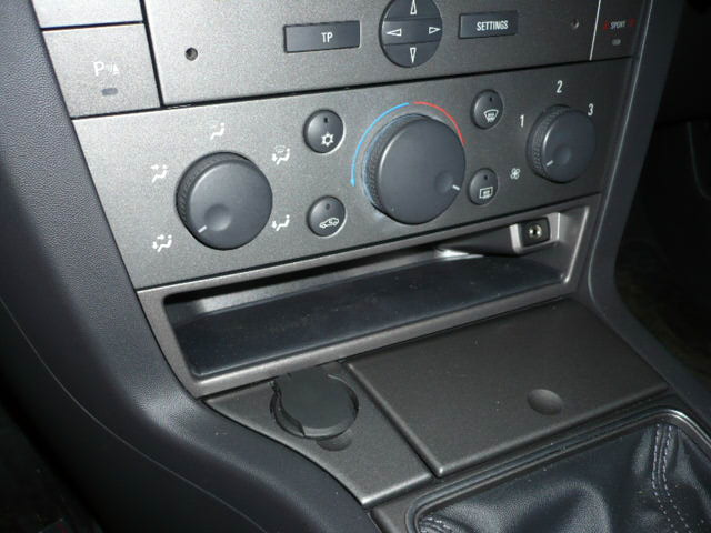

szkszaby Elküldve November19, 2013 Megoszt Elküldve November19, 2013 szia, ezt hogy kell érteni, hogy teszel rá? jön egy kábel a hifiből, mondjuk arra rádugom a telefont és nyomja róla a zenéket? hogyan vezérlem? Ha ilyened nincs http://www.vectra-c.com/forum/uploader/pics/picsJan2009/P1010163.JPG akkor Ő tud beépiteni... Link to comment Megosztás: More sharing options...

Somi Elküldve November20, 2013 Megoszt Elküldve November20, 2013 szia, ezt hogy kell érteni, hogy teszel rá? jön egy kábel a hifiből, mondjuk arra rádugom a telefont és nyomja róla a zenéket? hogyan vezérlem? Szia! A külső eszközről tudod vezérelni, amit rádugsz! Igy: Külön menüpontod esz, akár a rádiónak vagy a CD-nek! Keress meg ha érdekel! Link to comment Megosztás: More sharing options...
