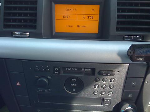

skyrangr Elküldve Július1, 2012 Megoszt Elküldve Július1, 2012 Üdv a Vectrásoknak! Egy olyan kérdésem lenne, amire neten sem igazán találtam választ... Mitől függ hogy a GID-es BC mit mutat egy facelift utáni Vectrában? CD30MP3 fej van benne, viszont a BC csak a 'timer'-t mutatja. Fogyasztás, megtehet táv, sehol semmi. Pedig elvileg a BC tudja, legalábbis a képek szerint, pl: http://www.vectra-c.com/forum/uploader/pics/picsMarch2009/IMG_0321.JPG Valahol írják hogy tech2-vel lehet mókolni, át kell írni adott program bitet, és akkor elérhető extra funkció. De itt se szól a fáma a BC egyéb funkcióiról... Ráadásul valahogy furcsa is a menüben lépkedés, gyakorlatilag semmi szisztéma, egyszer fent ugrik fel a 'Back', utána alul a semmiből jelenik meg a 'Menu'... ilyen ez más C Vectrákon is? Link to comment Megosztás: More sharing options...
norbx Elküldve Július1, 2012 Megoszt Elküldve Július1, 2012 Üdv a Vectrásoknak! Egy olyan kérdésem lenne, amire neten sem igazán találtam választ... Mitől függ hogy a GID-es BC mit mutat egy facelift utáni Vectrában? CD30MP3 fej van benne, viszont a BC csak a 'timer'-t mutatja. Fogyasztás, megtehet táv, sehol semmi. Pedig elvileg a BC tudja, legalábbis a képek szerint, pl: http://www.vectra-c....09/IMG_0321.JPG Valahol írják hogy tech2-vel lehet mókolni, át kell írni adott program bitet, és akkor elérhető extra funkció. De itt se szól a fáma a BC egyéb funkcióiról... Ráadásul valahogy furcsa is a menüben lépkedés, gyakorlatilag semmi szisztéma, egyszer fent ugrik fel a 'Back', utána alul a semmiből jelenik meg a 'Menu'... ilyen ez más C Vectrákon is? a C vectrakon kompletten kiadja a menut gomnyomasra es abba tudsz maszkalni hoyg mit akarsz kirakni a kijelzore pl atlag fagyazstas stb stb.minen menupont aljan meg ottvan a "return" szerintem eleg egyertelmu a menu csak vezetes kozben ne hasznaljuk mert veszelyesen elvonja a figyelmet, sajnos eleg apro betus. az elozo kerdesem fennall meg hogy esetleg egy masik fejegyeget bele lehet e tenni pl Cd 30 mp3 at mokolas nelkul hogy a multikormany is kezelje es a kijelzon is megjelenjen ahogy kell. 2004 es Vectra C gyari fej CDR 2005 Link to comment Megosztás: More sharing options...
skyrangr Elküldve Július1, 2012 Megoszt Elküldve Július1, 2012 a C vectrakon kompletten kiadja a menut gomnyomasra es abba tudsz maszkalni hoyg mit akarsz kirakni a kijelzore pl atlag fagyazstas stb stb.minen menupont aljan meg ottvan a "return" szerintem eleg egyertelmu a menu csak vezetes kozben ne hasznaljuk mert veszelyesen elvonja a figyelmet, sajnos eleg apro betus. az elozo kerdesem fennall meg hogy esetleg egy masik fejegyeget bele lehet e tenni pl Cd 30 mp3 at mokolas nelkul hogy a multikormany is kezelje es a kijelzon is megjelenjen ahogy kell. 2004 es Vectra C gyari fej CDR 2005 ok, köszi, ezt megnézem majd. amúgy CDR2005-ös fej csak a 2006, NCDC2013, NCDC2015 -os fejekre cserélhető egy az egyben. máshoz mókolni kell (CAN vezérlő, kábelezés, rengeteg macera). A CD30-astól már CANBUS-os rendszer, míg az előzők még nem (teljes) CAN-osok (ún pre-CANBUS). Link to comment Megosztás: More sharing options...
norbx Elküldve Július1, 2012 Megoszt Elküldve Július1, 2012 ok, köszi, ezt megnézem majd. amúgy CDR2005-ös fej csak a 2006, NCDC2013, NCDC2015 -os fejekre cserélhető egy az egyben. máshoz mókolni kell (CAN vezérlő, kábelezés, rengeteg macera). A CD30-astól már CANBUS-os rendszer, míg az előzők még nem (teljes) CAN-osok (ún pre-CANBUS). es ugy tudom cserelni hogy csak kiveszem meg beteszem?nem kell semmit tech2 vel tanitani vagy mar ehhez is kell? Link to comment Megosztás: More sharing options...
skyrangr Elküldve Július1, 2012 Megoszt Elküldve Július1, 2012 es ugy tudom cserelni hogy csak kiveszem meg beteszem?nem kell semmit tech2 vel tanitani vagy mar ehhez is kell? Elvileg semmi. Plug and play. De azért érdemes lenne a témát körbejárni, kódok, ilyesmik terén... Link to comment Megosztás: More sharing options...
norbx Elküldve Július1, 2012 Megoszt Elküldve Július1, 2012 Elvileg semmi. Plug and play. De azért érdemes lenne a témát körbejárni, kódok, ilyesmik terén... cdr2006 os amit irtal mert en ilyet nem talalok sehol. Link to comment Megosztás: More sharing options...
skyrangr Elküldve Július1, 2012 Megoszt Elküldve Július1, 2012 cdr2006 os amit irtal mert en ilyet nem talalok sehol. sry, ccr2006 Link to comment Megosztás: More sharing options...

skyrangr Elküldve Július5, 2012 Megoszt Elküldve Július5, 2012 a C vectrakon kompletten kiadja a menut gomnyomasra es abba tudsz maszkalni hoyg mit akarsz kirakni a kijelzore pl atlag fagyazstas stb stb.minen menupont aljan meg ottvan a "return" szerintem eleg egyertelmu a menu csak vezetes kozben ne hasznaljuk mert veszelyesen elvonja a figyelmet, sajnos eleg apro betus. az elozo kerdesem fennall meg hogy esetleg egy masik fejegyeget bele lehet e tenni pl Cd 30 mp3 at mokolas nelkul hogy a multikormany is kezelje es a kijelzon is megjelenjen ahogy kell. 2004 es Vectra C gyari fej CDR 2005 Akárhogy is nézegetem, nekem csak a Timer aktív. BC1, BC2 menüpontokat nem is mutatja... Marad a Tech2? Link to comment Megosztás: More sharing options...
norbx Elküldve Július5, 2012 Megoszt Elküldve Július5, 2012 Akárhogy is nézegetem, nekem csak a Timer aktív. BC1, BC2 menüpontokat nem is mutatja... Marad a Tech2? hat ha sehogy sem sikerul elocsalogatni a bc menuket akkor sajnos igen. Link to comment Megosztás: More sharing options...
