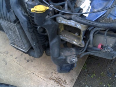

pjotr Elküldve Május10, 2017 Megoszt Elküldve Május10, 2017 Egyik napról a másikra eltűnt a motortérből az ablakmosó tartály beöntő csöve, amin a kis sárga kupak is van (Z16XEP). (Most már tudom mi zörgött a motortérben napokon keresztül) Van valakinek ötlete, hogy honnan szerezhető be legegyszerűbben egy másik? Egyáltalán mi a pontos neve ennek? Azt sem látom pontosan hol csatlakozna a tartályhoz; esetleg elérhető valahol valamiféle robbantott alkatrészrajz? Link to comment Megosztás: More sharing options...
csaba66 Elküldve Május10, 2017 Megoszt Elküldve Május10, 2017 8 perce, pjotr írta: Egyik napról a másikra eltűnt a motortérből az ablakmosó tartály beöntő csöve, amin a kis sárga kupak is van (Z16XEP). (Most már tudom mi zörgött a motortérben napokon keresztül) Van valakinek ötlete, hogy honnan szerezhető be legegyszerűbben egy másik? Egyáltalán mi a pontos neve ennek? Azt sem látom pontosan hol csatlakozna a tartályhoz; esetleg elérhető valahol valamiféle robbantott alkatrészrajz? Es a tartaly megvan? Ugyanis egyben van a csovel: Tehat valamilyen parajelenseggel allunk szemben 1 Link to comment Megosztás: More sharing options...
pjotr Elküldve Május10, 2017 Megoszt Elküldve Május10, 2017 Felülről benézve lent egy szürke tartályt láttam, azt gondoltam volna a mosó tartálynak... Ha autó közelbe kerülök, megnézem mégegyszer.. A kép biztos Z16XEP-ről készült? Link to comment Megosztás: More sharing options...
pjotr Elküldve Május10, 2017 Megoszt Elküldve Május10, 2017 Nos... benéztem a dolgot.. csak a sárga kupakot hagytam el, én meg azt kerestem a szememmel a motortérben, nem vettem észre a csupasz fekete csővéget a fekete kasztniban... Végül is még csak 12 éve van nálam az autó Link to comment Megosztás: More sharing options...
