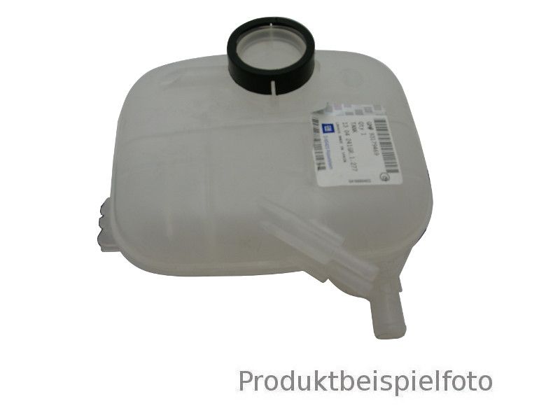

Razor01 Elküldve Július18, 2016 Elküldve Július18, 2016 (edited) Sziasztok! Egy kéréssel fordulnék hozzátok. Valaki körbe tudná fotózni a kiegyenlítő tartályt? Mondjuk egy mérőszalag kíséretében, és a csőcsonkok mérete is érdekelne. Nekem a Fronterába valót sajnos megszüntették, és ez áll a legközelebb ahhoz, hogy beférjen a helyére. Egy B Corsa tartállyal már befürödtem, de az legalább olcsó volt, ezzel ellentétben. Ha kell az email címre is küldheti aki megtenné, ezt nekem. Szerk.: Google szerint több féle is van, ez érdekelne: Katt Szerk2.: a dolog semmis. Nem jó az alakja sem Módosítva Július18, 2016 : Razor01 Tárgytalan
