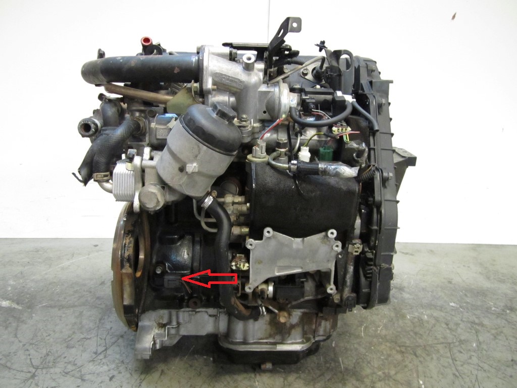

kisMikola Elküldve Április20, 2016 Megoszt Elküldve Április20, 2016 On 2016. 04. 10. at 19:17, commodore írta: Van ennek egy olyan baja, ami nekem is volt, hogy csak felmelegedve szarakodik és akkor csak rövid időre. Ezért kiszedve vagy hidegen nézve nem is mutat hibát. Ha benne van a hibakód, nyugodtan cseréld ki. Nem nagy mutatvány. Szia Commodore, Csak alulról lehet hozzáférni a jeladóhoz, ugye? Elég ha megemelem emelővel és alárakok pár tönköt? Úgy hozzá tudok férni? Melyik oldalán van a motornak? Köszönöm Link to comment Megosztás: More sharing options...
commodore Elküldve Április20, 2016 Megoszt Elküldve Április20, 2016 13 perce, kisMikola írta: Szia Commodore, Csak alulról lehet hozzáférni a jeladóhoz, ugye? Elég ha megemelem emelővel és alárakok pár tönköt? Úgy hozzá tudok férni? Melyik oldalán van a motornak? Köszönöm Üdv. Alulról a motor bal oldalába a jobboldali féltengely mögött, önindító alatt. Egy csavar fogja, asszem 6-os kulcsnyílás. Kiskrovával, hosszabbítóval kitekerhető. Kitekered, csati lehúz, új vissza, csati rádug és kész. Ha annyira megemeled, hogy aláfeküdj, akkor hozzáférsz. A féltengely kicsit takarja. Ja a gumigyűrűt, ami a tömítés picit olajozd meg. 1 Link to comment Megosztás: More sharing options...
Handbrake Elküldve Április21, 2016 Megoszt Elküldve Április21, 2016 21 órája, commodore írta: Üdv. Alulról a motor bal oldalába a jobboldali féltengely mögött, önindító alatt. Egy csavar fogja, asszem 6-os kulcsnyílás. Kiskrovával, hosszabbítóval kitekerhető. Kitekered, csati lehúz, új vissza, csati rádug és kész. Ha annyira megemeled, hogy aláfeküdj, akkor hozzáférsz. A féltengely kicsit takarja. Ja a gumigyűrűt, ami a tömítés picit olajozd meg. Ha van alsó motorvédő burkolatod, még lehet azt is le kell engedni, mert egyébként elég nyakatekert módon lehet hozzáférni, legalábbis én így tettem. Link to comment Megosztás: More sharing options...
