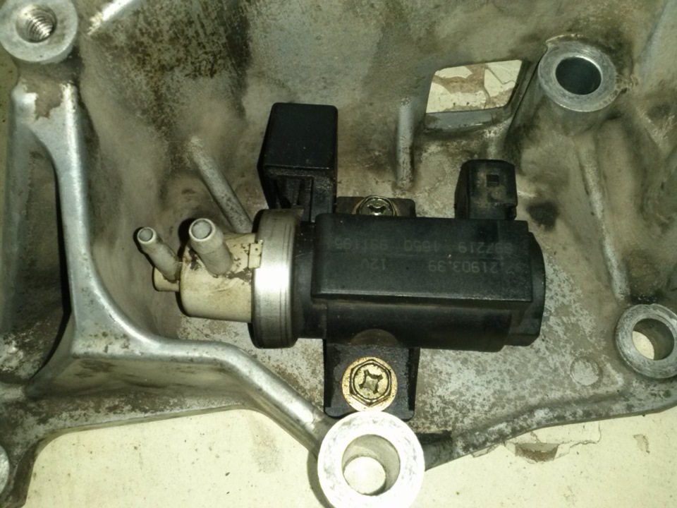

Azaz. Közben gobdolkodtam, nem is a konzolon van a kütyü, (az a fekete bigyó ott középen)  csak a vezetéket rögzítő múanyag bilincset kellett leszedni, kipattintani és jön le a konzol.
Tegnap nem tudtam valamiert irni mar, pedig csak 3 hozzaszolast irtam. Ne a lenyeg, hogy az a kutyu nem az amit latni az adagolon, lefotoztam a sajatomon, igy nez ki:
Az adagolo meg csa efelett kezdodik. :)
Itt a gyerek egy astran csereli, https://www.drive2.ru/l/6158416/, latszik a leszedett panel azzal a kutyuvel. :)
Módosítva : betegkutya

Nem talalod meg, meg tukorrel sem latni sehonnan. Szerintem az adagolot lekapni sem fogod tudni. Van rajta az a hatso merevito, amit korabban linkeltem, ahhoz sem fersz hozza, csak ha lebontod ezt a hatlapi panelt, akkor meg mar felesleges kivenni es lekotozni a csoveket es a tobbi jelado csatlakozot rola. Persze te tudod. :)
Így igaz. Levenni sokkal macerásabb mint alulról kicserélni, rengeteg dolgot kell leszerelni.

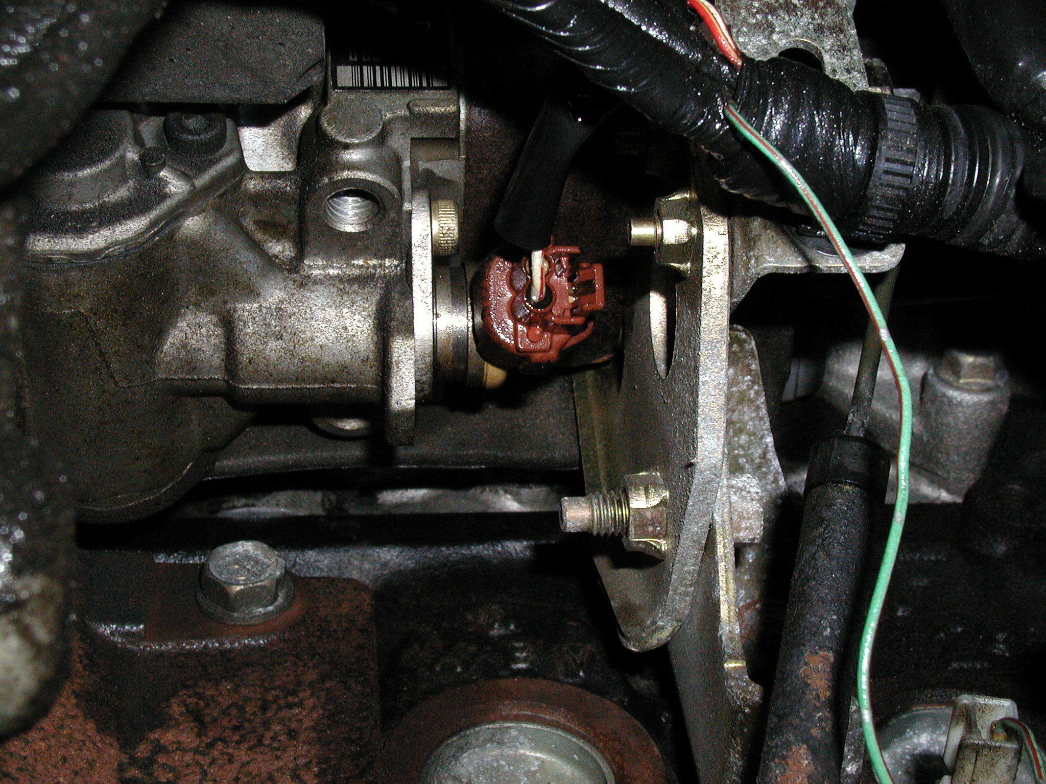

Most hogy lefotóztad, már előtörnek az emlékek. Lehúztam róla a vákuumot, meg az elektromos csatit. De ott helyben improvizáltam meg ezt a dolgot :)

Köszönöm az iránymutatást (commodorénak is) :icon13: ! Akkor felesleges leszedni az adagolót.., mert ha leveszem az adagolóvezérlő panelt, meg a vákumcsöveket, akkor előbukkanik a szelep.Szombaton rámegyek a kérdésre és közben csinálok pár fotót, hogyan bontódik a cucc, bár az orosz linken is elég jól látszanak a dolgok.
Szerk.:Azt a konzolt is le kell venni, amiről commodore linkelt képet?Gondolom le, mert anélkül nem lehet hozzáférni.., de az egyik képen ha jól láttam 3 nyomócső is le van szedve :confused:

A konzol mindeképp le, mert az mindent eltakar.

Szivesen! Szerintem egyszerubb alulrol, ha mas miatt nem szukseges levenni az adagolot. Az orosz gyerek nem teljesen ertem mit csinalt, mert a nyomocsoveknek ehhez a szelephez nincs koze. :-) Az olajszurohaz visszafolyocsovet is meghuzatta kotozovel, hogy ne legyen utban, holott le is vehette volna. Allo motornal abban nem folyik olaj. Ha var kicsit vele, szepen visszafolyik a karterbe az olaj es mehet le a cso.

Kiszedtem a szelepet!! A Magyar nyelvben ennyi káromkodás nem létezik, amit kiontottam magamból! A belső csavar kiszedése betette a kaput!! Nemsokára képek..

Sokkot kaptam! Ezt a munkát [még önmagam részére se vállalnám el többet! Amúgy ez erősen időszerű volt, minden csatlakozó. meg minden vezetékbandázs tocsogott a gázolajban!
Akkor a képek:
Adagolóvezérlő lent:
Ad. vez. és tartókonzolja:
..és ottvan a rohadék!Jól látszik, tiszta gázolaj minden!
..ha a tökórú tervezője a csatit nem a blokk felé fordította volna, kijönne könnyen a belső csavar!!
Így 1 óra volt kitekerése!
Nem kérdés, melyik a beteg!Nincs az a pénz, amiért ennek még egyszer nekiállnék!
