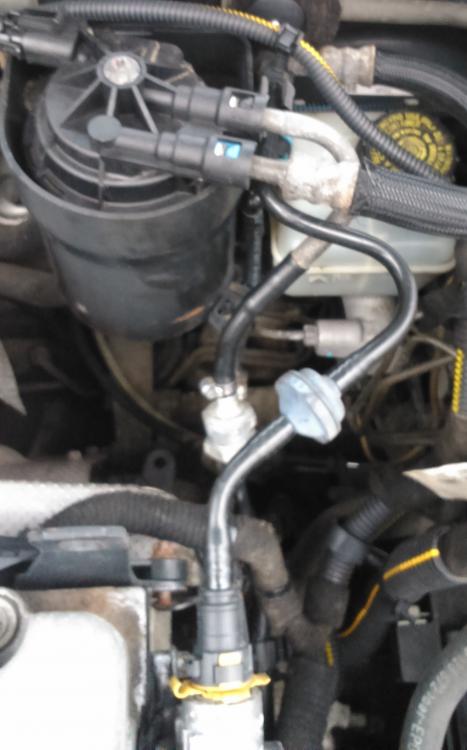

rocso Elküldve December23, 2015 Elküldve December23, 2015 Sziasztok! X20 DTL-nél mennyi a normális táv az üzemi hőmérséklet eléréséhez? Nekem kb 10 km kell és akkor se tartja a 90 fokot,inkább 85.2 hete vettem.Eddig nem volt dízelem soha csak a céges kisteherem,de az... Fűtéssel egyből visszaesik 80-ra. Más.Az üzaszűrő után kb 10 cm-re be van kötve valami,fém házban van.A szerelőm szerint az valami házilag tákolt dolog. google barátommal rákerestem,de több képen is láttam ilyet.Mi lehet az,kell az oda, mert a szerelő szerint nem?

Kombitomi Elküldve December23, 2015 Elküldve December23, 2015 2 hours ago, rocso írta: Sziasztok! X20 DTL-nél mennyi a normális táv az üzemi hőmérséklet eléréséhez? Nekem kb 10 km kell és akkor se tartja a 90 fokot,inkább 85.2 hete vettem.Eddig nem volt dízelem soha csak a céges kisteherem,de az... Fűtéssel egyből visszaesik 80-ra. Más.Az üzaszűrő után kb 10 cm-re be van kötve valami,fém házban van.A szerelőm szerint az valami házilag tákolt dolog. google barátommal rákerestem,de több képen is láttam ilyet.Mi lehet az,kell az oda, mert a szerelő szerint nem? Képet kérünk. Légtelenítő pumpára gondolok, de az nem fémházas... Esetleg üzemanyag előmelegítő, de az benne van gyárilag a szűrőház fedélben, ezért ha az akkor felesleges.

Kombitomi Elküldve December24, 2015 Elküldve December24, 2015 (edited) On 2015. december 23. at 15:31, rocso írta: erről lenne szó két kütyü is van Nem tudom. Igazán nem tudom ki venni a képből, hogy mi lehet az. Lehet egy visszacsapó szelep is, az nem baj, ha benne van... Módosítva December24, 2015 : Kombitomi

Big Nose Elküldve December28, 2015 Elküldve December28, 2015 On 2015. 12. 23. at 3:31 PM, rocso said: erről lenne szó két kütyü is van Hali! Jó lett volna, ha vmilyen képszerkesztőben (pl. paintbrush) bejelölöd a kérdést nyillal. De elmondom mit látok.(s talán a kérdésed is). Ami előrébb van egy csövön korong (ufo alakú) izé és megy a vakuum pumpára, az teljesen szabványos. A vakuum rendszer része. Leginkább visszacsapó lehet. A hátsó (tőle balra lévő) valami - ha műanyag, akkor - szűrő, ha fém - és van rajta nyomókar, akkor - kézipumpa. De sokat nem ér. A szűrőcseréhez annyit, hogy elvileg egy jó adagoló nagy gázzal felrántja a naftát, ha cserénél tele lett töltve a szűrőház. Nekem nyárig (ameddig nem újíttattam fel az adagolót) ez úgy működött hogy megálltam a lejtő tetején, ... csere, ami kell ,,, aztán uzsgyi lefelé és gyujtás, kettes. Be is indult, nem volt gond. 6 éve cseréltem magam az olajat, szűrőket. Nem volt vele gondom. Y20DTH!!!! Love forever. 1

Polapa Elküldve December28, 2015 Elküldve December28, 2015 On 2015. 12. 23. at 15:31, rocso írta: erről lenne szó két kütyü is van Szerintem ez az. https://zsu.hu/webaruhaz/htmls/termekcsoport__Üzemanyagcső+%7C+előszűrők__Visszafolyás+gátló
rocso Elküldve December29, 2015 Elküldve December29, 2015 On 2015. 12. 28. at 12:31, Polapa írta: Szerintem ez az. https://zsu.hu/webaruhaz/htmls/termekcsoport__Üzemanyagcső+%7C+előszűrők__Visszafolyás+gátló köszi
