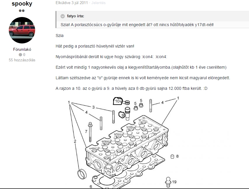

melyon Elküldve November21, 2015 Elküldve November21, 2015 50 minutes ago, hödicsabi írta: Szia! Rendeltem egy másik szivattyút,a biztonság kedvéért. Felmerült még egy lehetséges hiba,mégpedig a szűrőház tömítése (gumi karmantyú) ahol illeszkedik az olajhűtővel. Megjelent az olaj a vízben,de a hengerfej az tuti jó. szia -erről már többektől hallottam... hogyha hűtővíz jelenik meg a kiegyenlítőben, akkor az esetek többségében a traverz gyűrű öregedése, kikeményedése az oka. Csak azért írom, mert amíóta új lett ennek a fórumnak a felülete, egyszerűen még nem jöttem rá(vagy csak lusta voltam ), hogy hogyan lehet régebbi hozzászólásokat indexálni, vagy hivatkozni rájuk, mert már nincs se sorszámuk, se semmi. ezt találtam neked, persze nem jelenti azt, hogy biztosan ott a gond....
