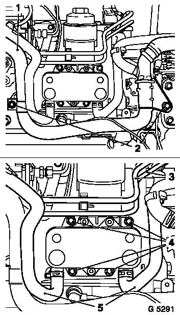

Giri187 Elküldve Szeptember16, 2015 Elküldve Szeptember16, 2015 Sziasztok! Ez a kép jól sejtem, hogy az olajhűtőre menő vízcsöveket mutatja? http://workshop-manuals.com/vauxhall/astra-g/images/astra-g-4833.jpg Motor Y20DTH
oldwarrior Elküldve Szeptember16, 2015 Elküldve Szeptember16, 2015 Igen azt! Nekem nemrègen a jobboldali bejövő durrant el, csak gyáriban volt 13.- èrt. 1
Giri187 Elküldve Szeptember16, 2015 Elküldve Szeptember16, 2015 Igen azt! Nekem nemrègen a jobboldali bejövő durrant el, csak gyáriban volt 13.- èrt. Ha szemből nézzük akkor nekem is a jobboldali, ha nem akkor balos. Az megy a termosztátra? Estleg cikkszámod van?
