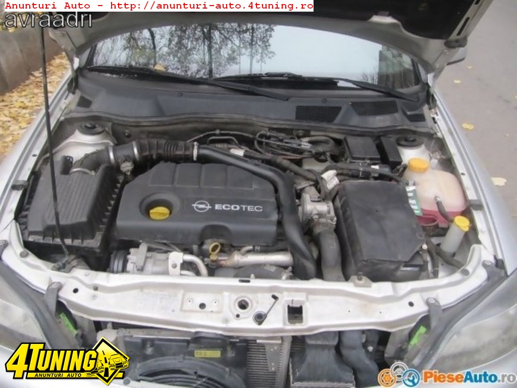

csoringer10 Elküldve Március20, 2014 Megoszt Elküldve Március20, 2014 (edited) Szép napot Csoringer vagyok remélem jo hejen kérdezösködök opel astra g-t keresek isuzu dizelt ,de nem igazán tudom ,hogy mej tipusokat szerelték isuzu motorral találtam egy képet és ez után érdeklödnék vajon ez isuzu lehet :http://www.jofogas.hu/komarom_esztergom/Opel_Astra_G_CC_1_7_diesel_15020947.htm A válaszokat előre is köszönőm Módosítva Március20, 2014 : csoringer10 Link to comment Megosztás: More sharing options...
potyo Elküldve Március20, 2014 Megoszt Elküldve Március20, 2014 (edited) Szép napot Csoringer vagyok remélem jo hejen kérdezösködök opel astra g-t keresek isuzu dizelt ,de nem igazán tudom ,hogy mej tipusokat szerelték isuzu motorral találtam egy képet és ez után érdeklödnék vajon ez isuzu lehet :http://www.jofogas.hu/komarom_esztergom/Opel_Astra_G_CC_1_7_diesel_15020947.htm A válaszokat előre is köszönőm Ez szerintem pont nem Isuzu motor. Az Isuzu motoron az adagoló és a befecskendezők/injektorok a motor utastér felőli oldalán vannak, a generátor (és a klímakompresszor) a motor előtt. Az Opel 1.7-es dízeljén meg pont fordítva, a generátor van a motor és az utastér között, az adagoló és a befecskendezők pedig a motor menetirány szerinti oldalán. Típus alapján talán az tud dönteni, hogy az Opel 1.7-es dízele 68 lóerős (X17DTL), míg az Isuzu az 75 (Y17DT motorkód) vagy 80 (X17DT és Z17DTL). Illetve ha a képen látszik, akkor az 1.7dti és 1.7cdti felirat a csomagtérajtón az biztos Isuzu, míg az 1.7td az lehet opel motoros is. Kérdezz rá a pontos köbcentire esetleg telefonon, mert az Isuzuk 1686 köbcentisek, míg az Opel pontosan 1700. A hirdetésben szerintem az X17DTL látható, mint ezen a képen is: Az X17DT elvileg így néz ki: Y17DT így: Z17DTL meg így: Módosítva Március20, 2014 : potyo Link to comment Megosztás: More sharing options...
astra Elküldve Március20, 2014 Megoszt Elküldve Március20, 2014 Ez szerintem pont nem Isuzu motor. Az Isuzu motoron az adagoló és a befecskendezők/injektorok a motor utastér felőli oldalán vannak, a generátor (és a klímakompresszor) a motor előtt. Az Opel 1.7-es dízeljén meg pont fordítva, a generátor van a motor és az utastér között, az adagoló és a befecskendezők pedig a motor menetirány szerinti oldalán. Típus alapján talán az tud dönteni, hogy az Opel 1.7-es dízele 68 lóerős (X17DTL), míg az Isuzu az 75 (Y17DT motorkód) vagy 80 (X17DT és Z17DTL). Illetve ha a képen látszik, akkor az 1.7dti és 1.7cdti felirat a csomagtérajtón az biztos Isuzu, míg az 1.7td az lehet opel motoros is. Kérdezz rá a pontos köbcentire esetleg telefonon, mert az Isuzuk 1686 köbcentisek, míg az Opel pontosan 1700. A hirdetésben szerintem az X17DTL látható, mint ezen a képen is: Az X17DT elvileg így néz ki: Y17DT így: Z17DTL meg így: Link to comment Megosztás: More sharing options...
bocs Elküldve Március20, 2014 Megoszt Elküldve Március20, 2014 (edited) Szép napot Csoringer vagyok remélem jo hejen kérdezösködök opel astra g-t keresek isuzu dizelt ,de nem igazán tudom ,hogy mej tipusokat szerelték isuzu motorral találtam egy képet és ez után érdeklödnék vajon ez isuzu lehet :http://www.jofogas.hu/komarom_esztergom/Opel_Astra_G_CC_1_7_diesel_15020947.htm A válaszokat előre is köszönőm Szia! Ahogy potyo márkatárs írta előttem,az "x17dtl" motor kivételével mindegyik Isuzu motoros,az "x17dt"-t F astrákba szerelték,a másik kettőt pedig G astrába. Így néz ki az y17dt klímakompresszoros változata: Módosítva Március20, 2014 : bocs Link to comment Megosztás: More sharing options...

commodore Elküldve Március24, 2014 Megoszt Elküldve Március24, 2014 Szép napot Csoringer vagyok remélem jo hejen kérdezösködök opel astra g-t keresek isuzu dizelt ,de nem igazán tudom ,hogy mej tipusokat szerelték isuzu motorral találtam egy képet és ez után érdeklödnék vajon ez isuzu lehet :http://www.jofogas.hu/komarom_esztergom/Opel_Astra_G_CC_1_7_diesel_15020947.htm A válaszokat előre is köszönőm Ez pont nem Isuzu. Az Isuzu G Astrának széles a szelepfedele, mert 16 szelepes. Ebben Opel diesel van, és szerintem drágán adja. 700-ért vettem tip-top 1.7DTI (Isuzu) 2002-es Caravan-t téli-nyári gumikkal 182 ezer km-mel. Nézz inkább körül. Inkább Isuzut érdemes venni, mert halkabb, dinamikusabb, kevesebbet fogyaszt. Igaz az Opel motoroshoz olcsóbb a motoralkatrész, viszont az elektromos kütyük ugyanazt az árkategóriát képviselik. Az 1.7CDTI szintén Isuzu (80LE az astrában). Ez már nem adagolóvezérlős, hanem közös nyomócsöves befecskendezős. Ez még dinamikusabb, halkabb és jól tuningolható. A blokk majdnem ugyanaz mint az előző Isuzu, kényes pontja a magasnyomású szivattyú. Link to comment Megosztás: More sharing options...
