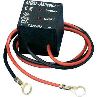

tgabika76 Elküldve Március14, 2012 Megoszt Elküldve Március14, 2012 ...szulfátos akku is előidézheti a hibát. Nem aakrtam neki mondani, hogy 5 éve vettem az új akkut. Akkro hány évente vegyek akkut? 2? Használd gyakrabban az autót hogy ne tudjon leszulfátosodni, vagy vegyél ilyet: Link to comment Megosztás: More sharing options...
