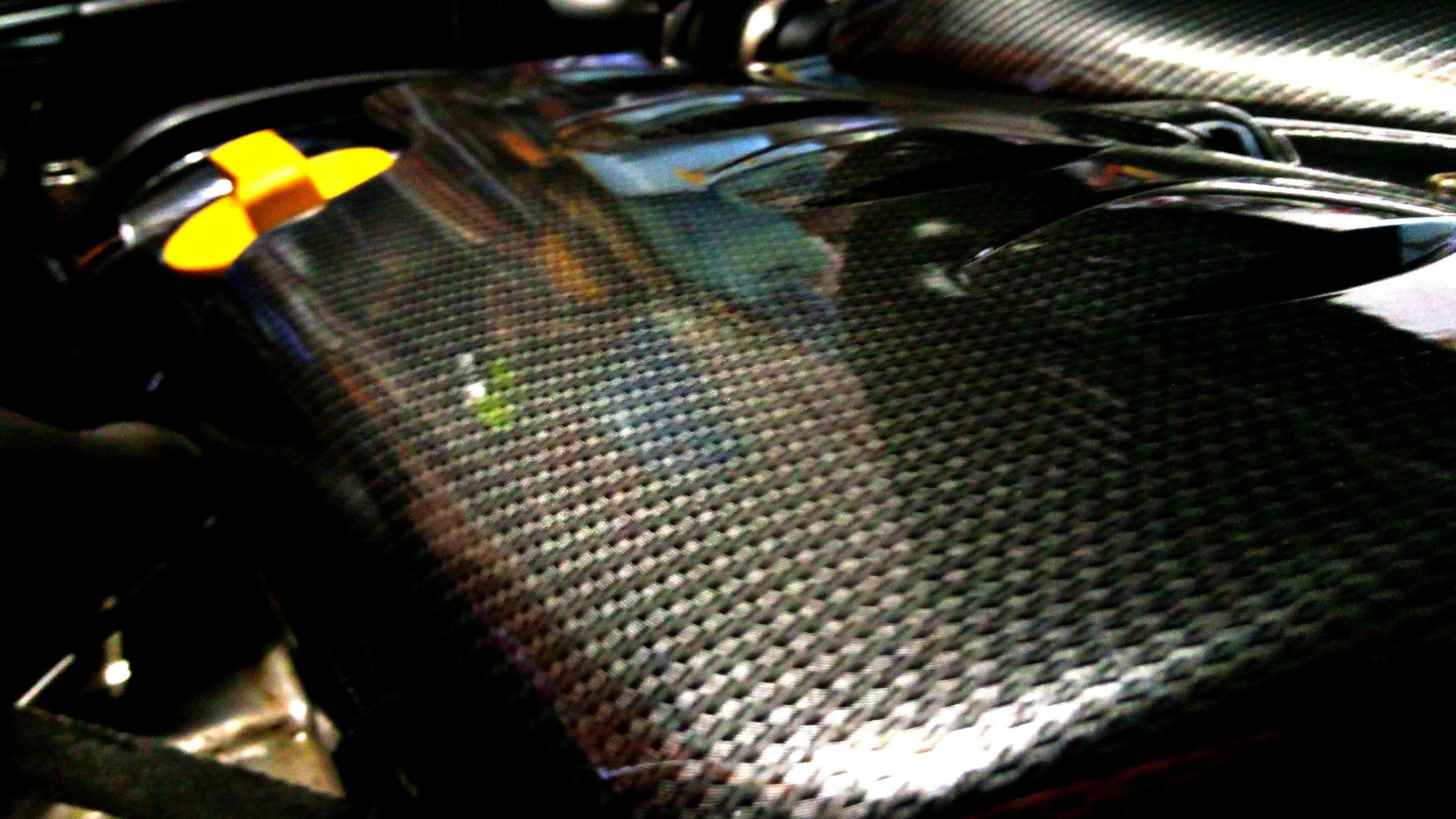

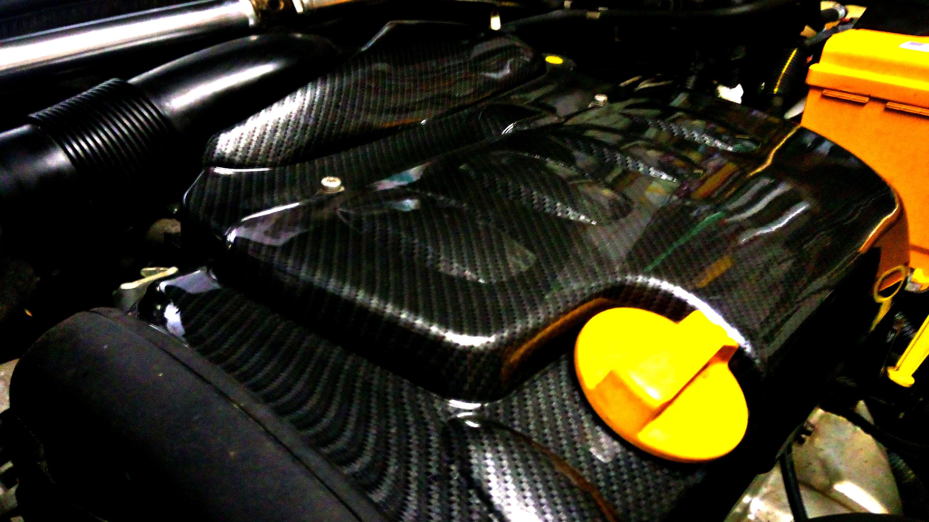

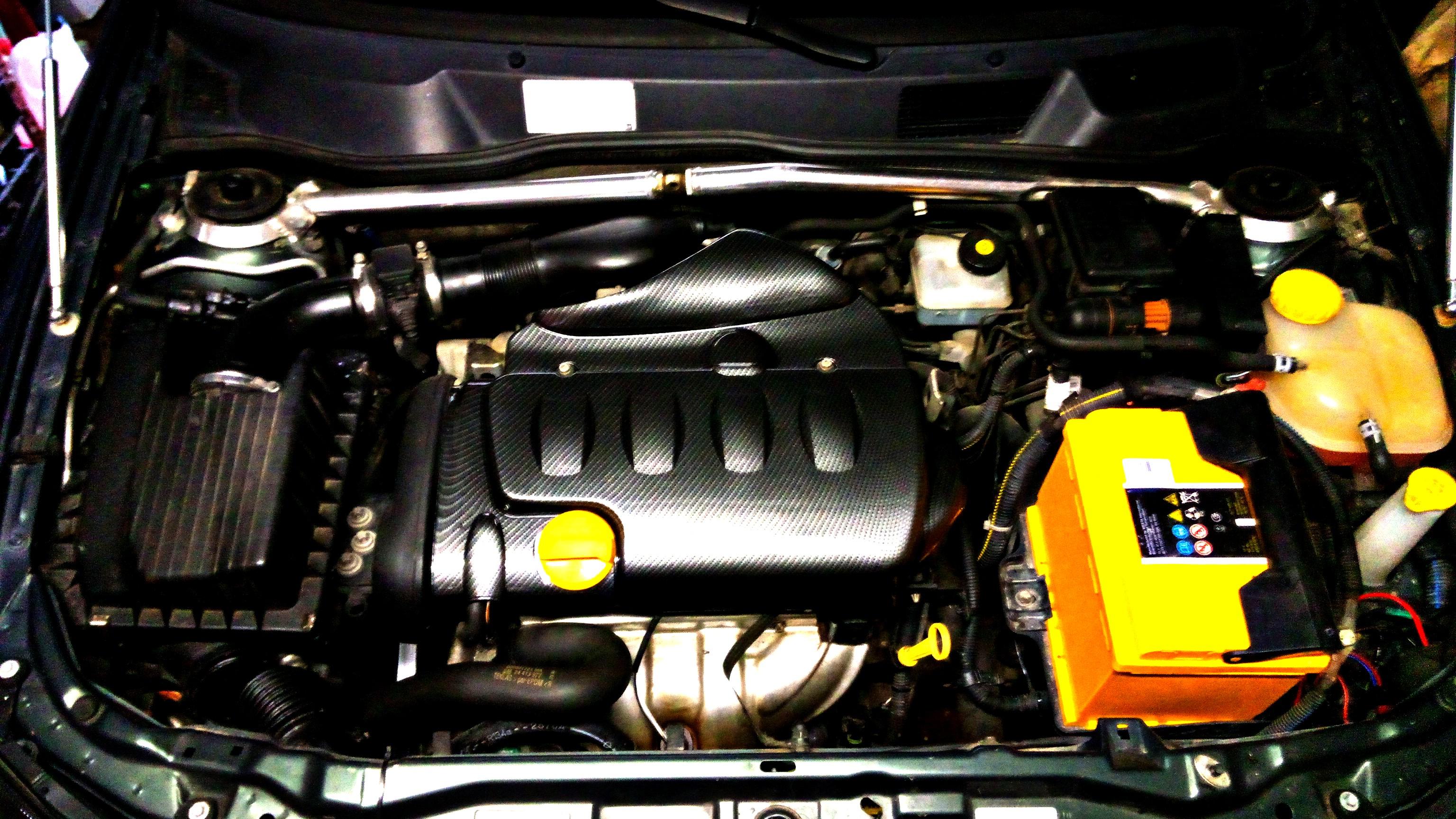

Ma már ritkábban ugyen (ez az autó "kész van" nagyjából olyan amilyennek elképzeltem, csak apróbb simítások vannak hátra), de azért történnek dolgok a Bertone háza táján is: most például VTN karbonmintás fóliát kapott a motortakaró burkolat:

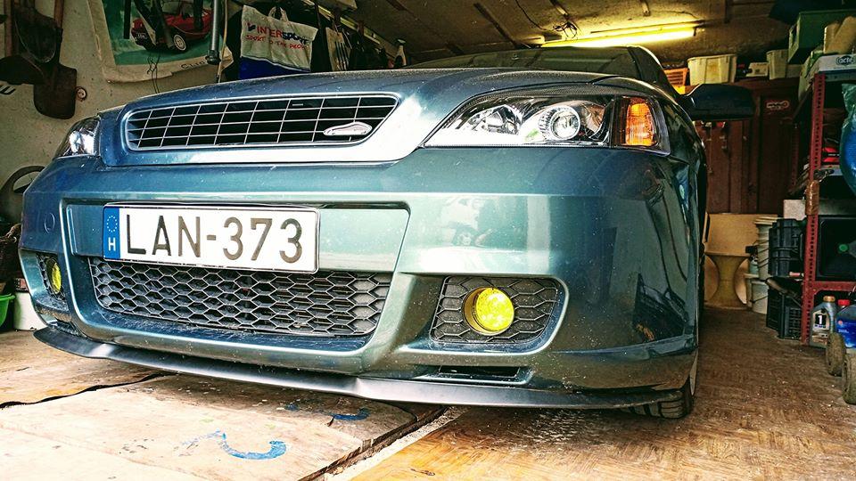

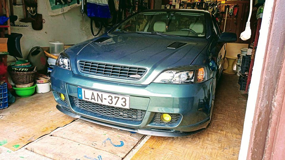

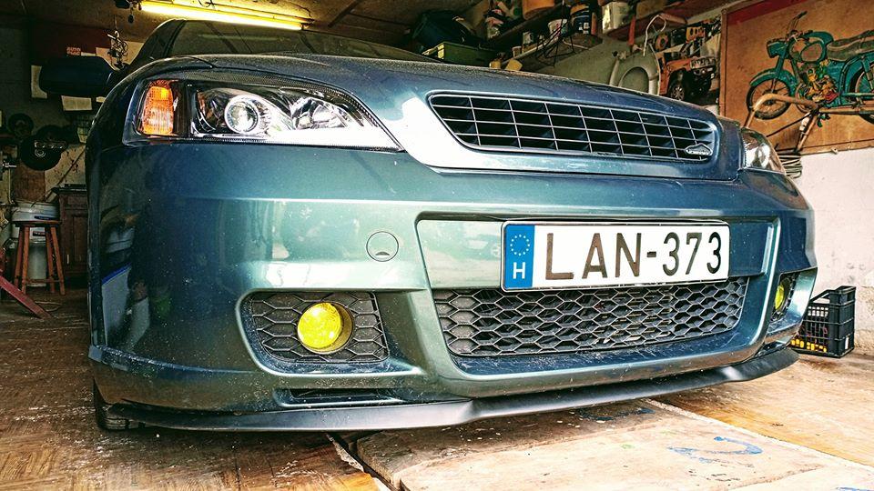

Megint szépültünk kicsit: már egy ideje terveztem, de mostanra megléptem én is a sokak által már korábban kitaposott utat, és felkerült végre a SEAT Leon Cupra koptató az OPC lökhárító aljára. Dacára annak hogy nem gyári Opel alkatrész, mégis viszonylag kis alakítással felhelyezhető, és ezzel még egész harmonikusan mutat az autó. Én önmetsző csavarokkal raktam fel a biztos rögzítés érdekében, és mindössze 5-5 centit kellett levágnom a két végéből hogy passzoljon:koptato_1.jpg

Kiváncsi leszek meddig fogja bírni a hőt.

Még bírja. Nem én vagyok az első aki motortakarót fóliáztatott, úgyhogy gondolom a fóliagyártók fel vannak készülve erre a fajta kihívásrs is. Előtte fényezve volt 10 évig, minden különösebb előkészítés és hőálló festék nélkül, az is bírta.

Akkor jó.Én még csak a küszöbre raktam eddig.
