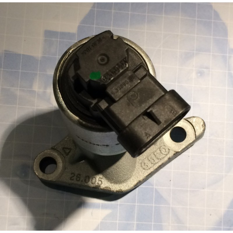

Például úgy hogy megnézed. A motor váltó felőli oldalán kell lennie, a hengerfej mellett. A lenti ábrán pirossal be van karikázva a helye. Ezen épp nincs, csak egy fura alakú lezáró lemezke van a helyén, két csavarral rögzítve:
Ha van EGR, akkor a lezáró lemezke helyén egy ilyet találsz:
