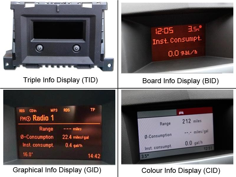

Davee Elküldve Február26, 2017 Megoszt Elküldve Február26, 2017 56 perce, Rappi írta: Lenne egy kérdésem: Adott egy 2007/7 havi Astra H GTC, ami az ecat24.com szerint olasz piacra lett szánva és gyárilag Enjoy felszereltásű 1.7 cdti 101 lovas. Namost a ecat24.com szerint "BOARD INFO LCD - MULTI-FUNCTION" van benne. A gyári fej egy CD30 MP3, amin van BC gomb, de ha megnyomtam, semmi nem történt. Ez most akkor fedélzeti computeres vagy sem? Melyik van bent a valóságban? Egyébként csak programozás kérdése, ha az utolsó 3 valamelyike van bent (bal felső kivétel) Link to comment Megosztás: More sharing options...

Rappi Elküldve Február26, 2017 Megoszt Elküldve Február26, 2017 1 órával ezelőtt, Davee írta: Melyik van bent a valóságban? Egyébként csak programozás kérdése, ha az utolsó 3 valamelyike van bent (bal felső kivétel) A BID van benne! Link to comment Megosztás: More sharing options...

Davee Elküldve Február27, 2017 Megoszt Elküldve Február27, 2017 20 órája, Rappi írta: A BID van benne! Ha nem mutat fogyasztást csak be kell kapcsolni a BC funkciót a kijelzőben, illetve kód indexet kell váltani és menni fog. Link to comment Megosztás: More sharing options...

Rappi Elküldve Február27, 2017 Megoszt Elküldve Február27, 2017 5 órája, Davee írta: Ha nem mutat fogyasztást csak be kell kapcsolni a BC funkciót a kijelzőben, illetve kód indexet kell váltani és menni fog. Köszi! Már egyeztetek Somi-val... Link to comment Megosztás: More sharing options...
