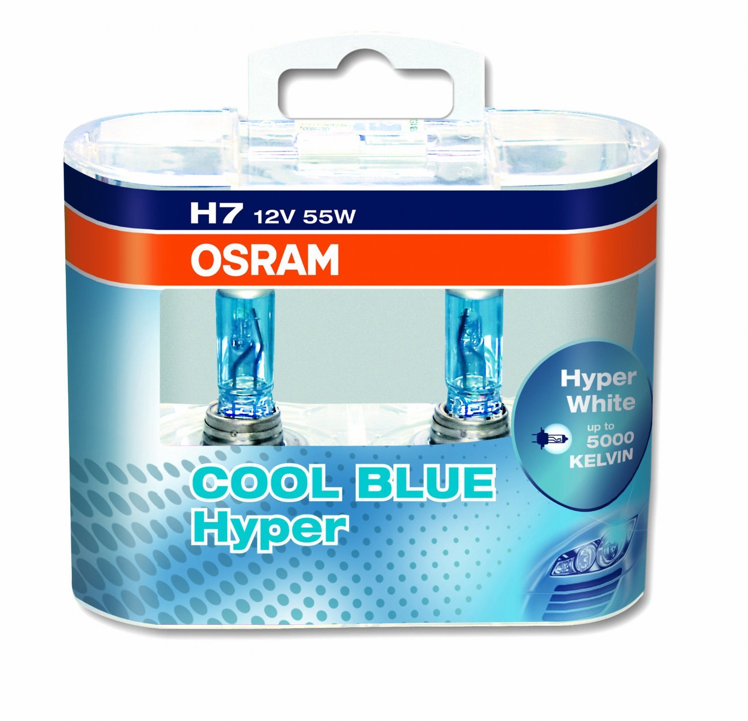

Golyo82 Elküldve Október3, 2013 Megoszt Elküldve Október3, 2013 :hiya: Tiszteletem az uraknak ! :hiya: Egy kérdéssel fordulnék hozzátok minap haladtam a vasammal és egy kicsit mélyebb csatorna fedlapba érkezvén ami ütött egy icipicit majd ennek hatásár a BC egy infóval szolgált miszerint ki is égett a tompított fényszórómban lévő izzó. Amivel nem is lenne baj ha könnyen szerelhető lenne.... de nem az... :doze: A kérdés... milyen H7 izzót ajánlanátok aminek elég hideg fénye van és elég komolyan is világit akár 90W is lehet és bírja az e fajta nagy ütéseket. Előre is köszönöm a válaszokat.Opel Astra H 1.7 CDTI 110 Le ecoflex 6 gangos Z17DTR ha minden igaz ;-) gyártási év 2009 :D Link to comment Megosztás: More sharing options...
grep Elküldve Október3, 2013 Megoszt Elküldve Október3, 2013 :hiya: Tiszteletem az uraknak ! :hiya: Egy kérdéssel fordulnék hozzátok minap haladtam a vasammal és egy kicsit mélyebb csatorna fedlapba érkezvén ami ütött egy icipicit majd ennek hatásár a BC egy infóval szolgált miszerint ki is égett a tompított fényszórómban lévő izzó. Amivel nem is lenne baj ha könnyen szerelhető lenne.... de nem az... :doze: A kérdés... milyen H7 izzót ajánlanátok aminek elég hideg fénye van és elég komolyan is világit akár 90W is lehet és bírja az e fajta nagy ütéseket. Előre is köszönöm a válaszokat.Opel Astra H 1.7 CDTI 110 Le ecoflex 6 gangos Z17DTR ha minden igaz ;-) gyártási év 2009 :D Ha beteszel egy nagyobb teljesítményű izzót, nem csak az izzót cserélheted, hanem az egész lámpatestet. Ugyanis ezek a műanyaggal telezsúfolt lámpatestek nem szeretik a nagyon meleget. Amellett szabálytalan is, amivel vagy lebuksz, vagy nem. Nekem osram emelt fényű van (de ugyanúgy 55W-os), sajnos a nevére már nem emlékszem. Nekem bevállt. Amúgy szerintem semmi baj sincs a szereléssel. Kb. 5 perc alatt ki lehet cserélni mindenfajta erőlködés nélkül. 1 Link to comment Megosztás: More sharing options...
harmlevi Elküldve Október3, 2013 Megoszt Elküldve Október3, 2013 Ha beteszel egy nagyobb teljesítményű izzót, nem csak az izzót cserélheted, hanem az egész lámpatestet. Ugyanis ezek a műanyaggal telezsúfolt lámpatestek nem szeretik a nagyon meleget. Amellett szabálytalan is, amivel vagy lebuksz, vagy nem. Nekem osram emelt fényű van (de ugyanúgy 55W-os), sajnos a nevére már nem emlékszem. Nekem bevállt. Amúgy szerintem semmi baj sincs a szereléssel. Kb. 5 perc alatt ki lehet cserélni mindenfajta erőlködés nélkül. Az elmondottakat csak megerősíteni tudom, itt néznék körbe a helyedben http://www.vilagitas.eu/h7_izzo Itt jó áron vettem múltkor 2db H1 Silverstart a refibe sokkal jobb lett (8 év után égett ki a gyári), ami jó fényt ad az a nightbreaker plus a h7 tompítottba... Ugye a kerékdobon keresztül próbáltad cserélni, nem pedig a motortér felől? 1 Link to comment Megosztás: More sharing options...
Cserenkov Elküldve Október3, 2013 Megoszt Elküldve Október3, 2013 ...ami jó fényt ad az a nightbreaker plus a h7 tompítottba... Nekem a reflektorban van H7 GE Megalight Ultra. Jó fénye van, bár a xenonhoz képest kissé melegebb. Ami egyre jobban divat kezd lenni, ezek a H.O.D. izzók. Vakítóan fehér hideg fényük van. Belülről ülve biztos jól lehet vele látni. Viszont azért nem ajánlom kifejezetten, mert eddig akárhány szembe jött velem, még a tompított is iszonyúan vakított. 1 Link to comment Megosztás: More sharing options...
Golyo82 Elküldve Október3, 2013 Megoszt Elküldve Október3, 2013 Ha beteszel egy nagyobb teljesítményű izzót, nem csak az izzót cserélheted, hanem az egész lámpatestet. Ugyanis ezek a műanyaggal telezsúfolt lámpatestek nem szeretik a nagyon meleget. Amellett szabálytalan is, amivel vagy lebuksz, vagy nem. Nekem osram emelt fényű van (de ugyanúgy 55W-os), sajnos a nevére már nem emlékszem. Nekem bevállt. Amúgy szerintem semmi baj sincs a szereléssel. Kb. 5 perc alatt ki lehet cserélni mindenfajta erőlködés nélkül. Köszi Grep az infót kicsit én is beleástam magam és többen mondták ,hogy ne rakjak bele 55w nél nagyobbat. Viszont ezt nagyon ajánlották. osram cool blue hyper white 5000k h7 55w http://ecx.images-amazon.com/images/I/71uJOreS73L._SL1500_.jpg És remélem meg is tudják nekem szerezni már az ismerősöm rajta van a projekten... aztán majd jelzem ,hogy milyen :) Üdv .:Golyó Link to comment Megosztás: More sharing options...
Golyo82 Elküldve Október3, 2013 Megoszt Elküldve Október3, 2013 Nekem a reflektorban van H7 GE Megalight Ultra. Jó fénye van, bár a xenonhoz képest kissé melegebb. Ami egyre jobban divat kezd lenni, ezek a H.O.D. izzók. Vakítóan fehér hideg fényük van. Belülről ülve biztos jól lehet vele látni. Viszont azért nem ajánlom kifejezetten, mert eddig akárhány szembe jött velem, még a tompított is iszonyúan vakított. Cserenkov. én is néztem a H.O.D izzókat de óva intenek tőle amit olvastam az ,hogy 350 órát bír max és kinyírja a foncsort. Szóval hamar le is tettem róla és én sem ajánlom senkinek. Link to comment Megosztás: More sharing options...
Golyo82 Elküldve Október3, 2013 Megoszt Elküldve Október3, 2013 Ha beteszel egy nagyobb teljesítményű izzót, nem csak az izzót cserélheted, hanem az egész lámpatestet. Ugyanis ezek a műanyaggal telezsúfolt lámpatestek nem szeretik a nagyon meleget. Amellett szabálytalan is, amivel vagy lebuksz, vagy nem. Nekem osram emelt fényű van (de ugyanúgy 55W-os), sajnos a nevére már nem emlékszem. Nekem bevállt. Amúgy szerintem semmi baj sincs a szereléssel. Kb. 5 perc alatt ki lehet cserélni mindenfajta erőlködés nélkül. Ja és még valami a szereléssel ! Nekem lökhárító le lámpa ki és csak úgy megy a csere vagy a kerék felől a szerelő nyíláson ahonnan természetesen a kerék is leugrik a könnyebb hozzáférhetőség érdekében szóval nem tartom 5 perces mutatványnak sajnos :S Link to comment Megosztás: More sharing options...
grep Elküldve Október3, 2013 Megoszt Elküldve Október3, 2013 Ja és még valami a szereléssel ! Nekem lökhárító le lámpa ki és csak úgy megy a csere vagy a kerék felől a szerelő nyíláson ahonnan természetesen a kerék is leugrik a könnyebb hozzáférhetőség érdekében szóval nem tartom 5 perces mutatványnak sajnos :S Ez sima tompított, nem? Mert azt a kerék felőli nyiláson keresztül kell cserélni. Minek leszedni a kereket? Úgy kell fordítani a kormányt, hogy a gumi elülső fele befelé nézzen és akkor kényelmesen hozzáférhető. Szerintem mikor legutoljára kicseréltem még 5 perc sem kellett. Link to comment Megosztás: More sharing options...
