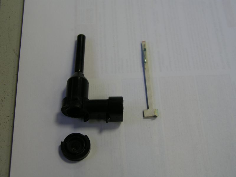

okynoa Elküldve Június13, 2013 Elküldve Június13, 2013 Hahaha. Ezt találtam az egyik oldalon: Így néz ki a hűtőfolyadék szintérzékelő belülről. Egy jól elhelyezett nyitásérzékelővel kiváltható a gyári szenzor.
