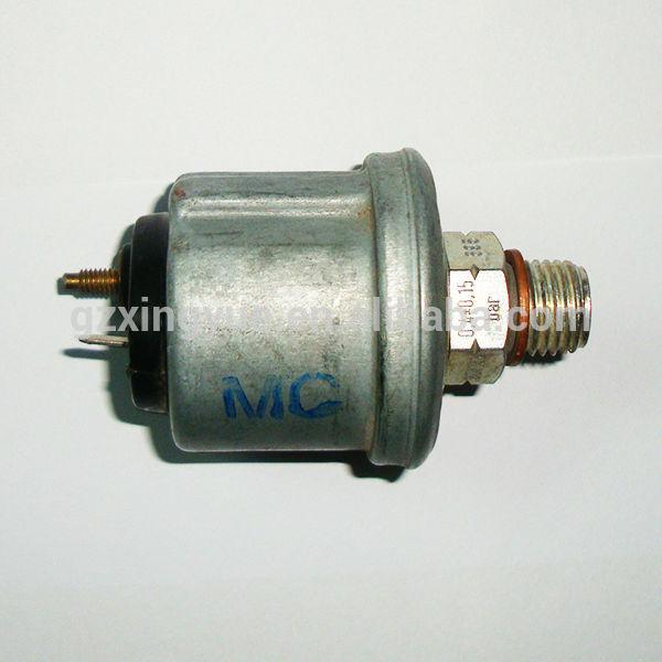

Hogy kéne bekötni a kiegészítő műszerek olajnyomásmérő részét? Ami a pirosat villantja a műszerfalon, alkalmas erre? Valahogy mellé tenni, hogy az is működőképes maradjon, meg ez is menjen. Vagy valami precíziósabb  gomba kéne ehhez és azt elhelyezni valahova? Hogy néz ki gyárilag? Szendvicsadapter nem fér el a szűrő alatt. És hogy kalibrálom be, hogy pontos is legyen?
Na végre egy kérdés amire tudok válaszolni (ideje lenne újra vennem egy Calibrát hogy megint beleszokjak :cool: ). Szóval: nem, a gyári gomba nem alkalmas, mert az csak az olajnyomás meglétét/nem létét tudja jelezni, de a pontos értékét nem. Ugyanakkor szendvicsadapter sem kell, egyszerűen a gyári egyvezetékes olajgombát kell lecserélni egy kétvezetékesre, olyanra mint itt lentebb a képen. Utángyártottban 15e Ft körül lehet kapni,  a gyári olyan 40e környékén van.
Vettem egy ilyen kütyüt. Mármint műszert...az eladó szerint bármi nem jó mert idézem "fordítva kell bekötni" mint a megszokott. (?)  Rákérdeztem ez mit takar, olyan gomba kell, amiről ha lehúzom a vezetéket, 5 bart mutat a műszer. (?????????) Más gombáknál 0 mutatna. Ő sejtésem szerint Vectra 1.7TD (Isuzu) gombát használ mert ezeket a motoradatokat tudta és hogy 82 le., neki annak a gombája van. Ez az a motor. Na. Csakhogy az 1/8 collos menet és a kulcsnyílása is más (22) nekem meg 14x1.5 a menet 19 kulccsal. Hogy van az bent? Az a gomba 8k. körül már van, az ecotec Calibra kieg.műszereihez való (biztosra menve ahhoz kerestem mert nem értem ezt a fordított nem fordított dolgot) 12k körül már van. Valami bármi Depo vagy ilyesmi cucc 5k. Bár csábító de 1. tán túl gagyi, pontatlan 2. "fordítva" (????????) csinálná a dolgokat mert univerzális.
Hozzáteszem, hogy a szendvicset már jóelőre beszereztem mert tudtam én, hogy úgysem tudom visszafogni magam egy szemberohanó műszer láttán :brooding: mert ugye az egy rohadt fontos és nélkülözhetetlen dolog, nem ám telifényezünk előbb és precízen összerakunk mindent, aztán hülyéskedünk az ilyen műszerdolgokkal. Szóval olajcserekor (és egyéb szimmeringek, teknőtömítés stb. cserekor) odatettem, és hát a féltengely csúnyán leverné a szűrőt. Tehát szendvicsadapter 3 (vagy 4?) különféle menetes közdarabbal eladó. :closedeyes:
Az olajnyomásmérő alapvető műszer kellene hogy legyen, fényezés nélkül lehet közlekedni, olajnyomás nélkül viszont hosszútávon nehéz... :) Ehhez képest manapsaág még a vízhőfokmérőt is lespórolják... Nekem a rekordban ugye gyárilag van, így gombám is, de most hogy így mondod ezt a fordított dolgot, lehet az nem is lesz hozzá jó. (nekem gyári LCD van/lesz a vectrában, bár az meg lehet hogy megint tök más)
Apránként szedegetem az infómorzsákat hogy hogy van ez, hátha egyszerűbben meg lehet úszni a kérdést. Legrosszabb esetben megveszem majd hozzá az UNIX vagy bármelyik szerinti hozzávalót és akkor tuti nincs gond.:icon13:
