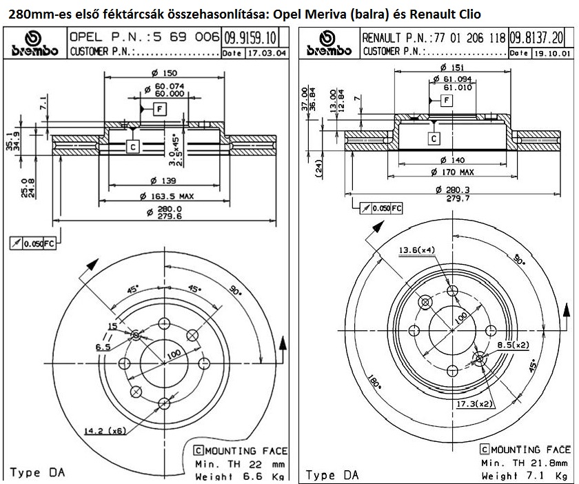

A következő projektem a 256os fék tuningolása egy kicsit!
Mi a tapasztalat, melyik autóét lehet a legkönnyebben felrakni? V6os 288as fék esetleg a B Omega 296-osát?
Melyik főfékhengerre lehetne a gyárit cserélni?
Az a baj hogy ezekhez kerékagyat is kell cserélned, mivel mindkét említett tárcsa 5x110-es.
Viszont az Opel Merivának és a Renault Clio Sport-nak is van 4x100-as 280mm-es tárcsája:
A féknyereg az jó bármelyik, caliból a nagyobb, vagy b vectráé, b1-ből a nagymotoros, b2-ből bármi, a tárcsa meg a meriva a legegyszerűbb. Igaz hogy így kicsit lelóg a betét a tárcsáról, kb 2mm-t, de az senkit nem zavar. Nekem több mint két éve így van, működést nem befolyásolja.
Viszont akkor 15" felni a minimum, és az et szám se mindegy, mert a b veci nyereg a 46-os et-jű rendőrfelnibe beleért, kicsit áramvonalasítani kellett rajta.
De valamiért nekem úgy rémlik hogy volt 284-es 4 csavaros cali fék. Csak rohadt ritka. De lehet hogy hülyeséget mondok.
Főfékből meg calinak volt 23-as, egy az egyben, illetve b veci 25-öse, nekem az van fent, az kis erőszakkal de felmegy a gyári konzolra, (természetesen rásegítővel együtt) mert azt csak két csavar fogja 4 helyett.
Ebből van szimpla és dupla dobos is. Illetve ha nincs abs-ed akkor kell egy a képen látható elosztó is, mert ezek a ffh-k csak abs-esben vannak. (csak két pöcs van rajtuk) Elosztót abs nélküli g astrából, c corsából tudsz szerezni bontóban. Illetve ugye kell a két fékcső a ffh- meg elosztó közé.
A féknyergeknek mindnek ugyan az a felfogatása, mint a 256os tárcsához való gyári calibra nyeregnek vagy a tartó konzolt cserélni kell?
Neked melyik nyereg van pontosan?
Nekem b vectráé van. A nyereg a gólyalábra van csavarozva, azt nem tudod cserélni külön.
Abs passz. Igazából az alapvető működését nem befolyásolja, ellenben pl mikor a cégnél a Bmw-kre M performance féket tettünk, át kellett programozni a vezérlőt. Csakhogy itt nincs mire.
